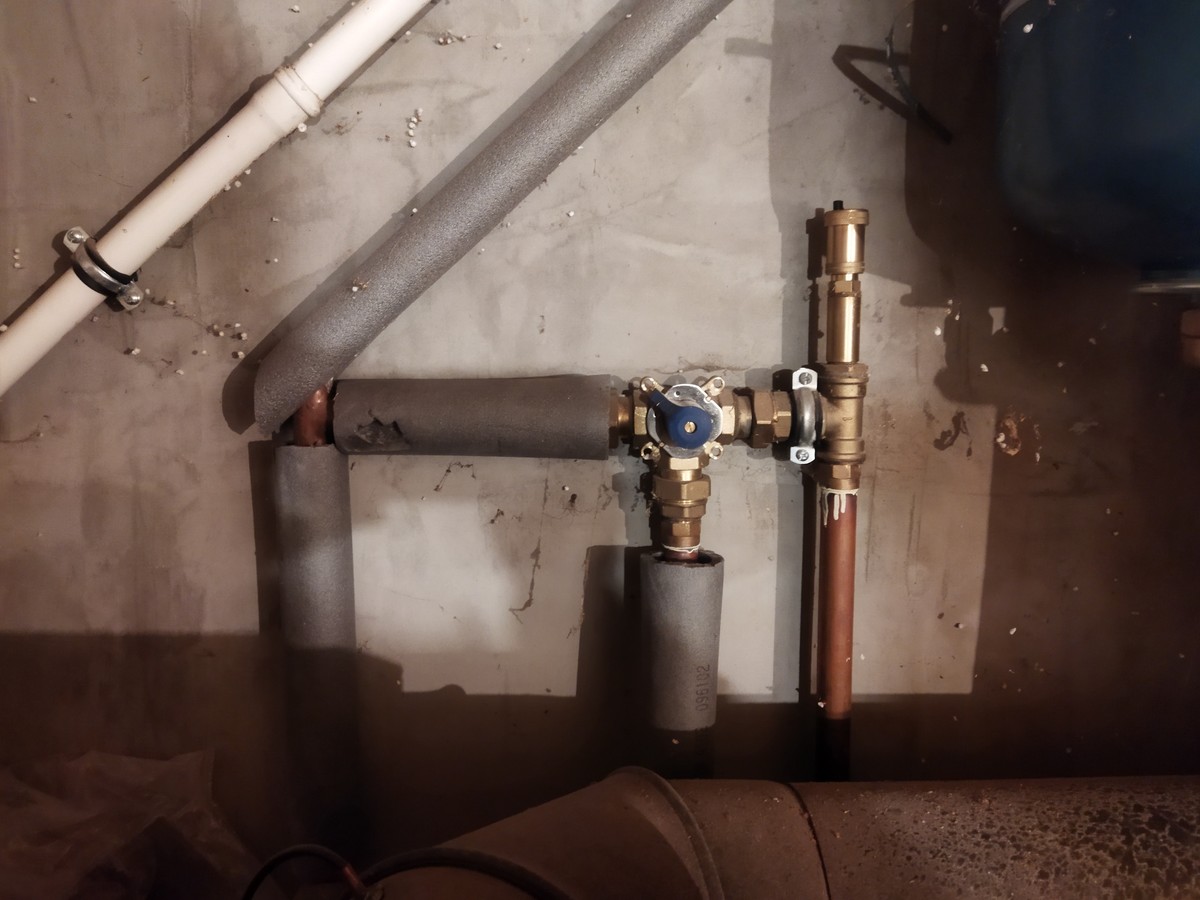

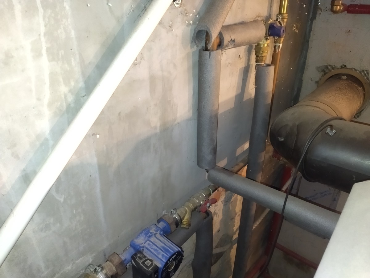

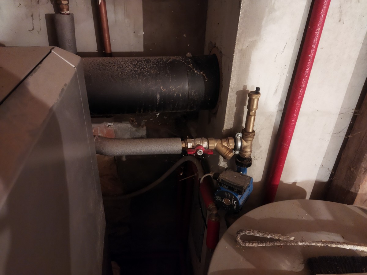

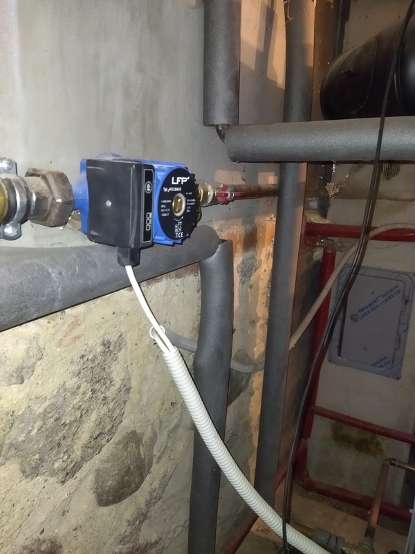

Temp zadana kotła 56, temp cwu 43 ( jest wpięta grzałka, więc tutaj piec traktuję jako support). Zapomniałem dodać że mam układ otwarty. Na pierwszym zdjęciu skośnie do góry odchodzi rura miedziana w otulinie do naczynia wyrównawczego. Zdj nr 2 pompa przy zbiorniku cwu. zdje 3 i 4 pompa na co.

Witam, mam następujący problem. Pewna sekwencja zdarzeń doprowadziła do tego że musiałem przywrócic ustawienia fabryczne na piecu. Nie jestem w stanie ustawić go tak żeby działał prawidłowo. Może ktoś będzie w stanie podpowiedzieć ? Mój układ, 2 pompy co i cwu oraz zawór 3 drożny na powrocie. Brak czujnika lambda, brak regulatora pokojowego , temp regulowana na głowicach kaloryferów. Po próbie ustawienia "na czuja" doszedłem do momentu że pięć się rozpala ale nie przechodzi w tryb normalnej pracy i przy 35 stopniach wyskakuje komunikat błąd czujnika c1. Nigdzie nie doszukalem się co to oznacza. Bo wyskoczeniu błędu i naciśnięciu ok piec znowu rozpoczyna rozpalanie. podaje świeżą dawkę startową i po uruchomieniu dmuchawy znowu wyskakuje błąd. Prosiłbym o pomoc w jaki sposób ustawić pompy na sterowniku. Postaram się wrzucić zdjęcia instalacji przy piecu.
