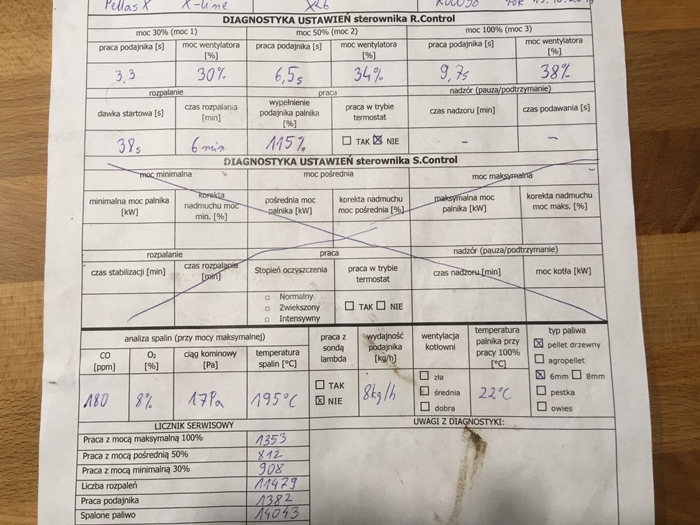

Proszę o pomoc w rowiązaniu problemu. Probuję od dłuższego czasu sama ustawić sterownik od kotła na pelet. Problemy pojawiły się już pod koniec zeszłego sezonu grzewczego. Było już kilku specjalistów i każdy ustawiał po swojemu ale problem dalej jest nierozwiązany - Samą instalację sprawdzało już 4 hydraulików. 2 twierdzi że instalacja jest zrobiona ok wg schematu a 2 twierdzi że któraś poma jest zamontowana nieprawidłowo.
 Przy ostatnim ustawieniu sterownika przy pow. domu 140 m2, ogrzewaniu podłogowym 90 m2 + grzejniki na poddaszu 50 m2, okna 3 warstwowe, nowa elewacja - sturopian 20cm. Kocioł i instalacja mają 3 lata.  kiedy problem się zaczął , kocioł zużywa 3 worki, 15 kg, w 24 godzin, w domu temp. 21c , 13 minut pracy od początku do końca.
Zeszły tydzień, wyłączyliśmy wszystkie grzejniki na poddaszu ze względu na ilość używanego pelletu na dobe, 15kg na dobe w 20c.
Kocioł LUMO - 20 kW, Palnik 26 kW.  Pelet 6 mm z Barlinka.
Pellas Srewis po kontroli potwierdził że sprzęt jest sprawny. ( zdjęcie)

Obrazy są mojego kontrowersyjnego systemu ogrzewania. Plus, wydruk z serwisu i ustawień Pellas. Które zostały zmienione przez trzeciego hydraulika.
