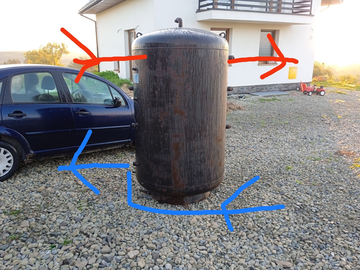

  1. Witam mam pytanie czy naczynie wyrównawcze przeponowe musi być niedaleko bufora i pieca czy mogę dać je dalej. Montuje bufor i nie za bardzo mam miejsce na naczynie przy piecu. Mam miejsce na strychu jakieś 4 metry nad buforem i zastanawiam się czy nie będzie za daleko?
  2. Witam ponownie czy zawór ZAWÓR TEMPERATUROWY HERZ TEPLOMIX 1' 61 STOPNI będzie dobry na ochronę powrotu? Czy na wyjście z bufora mogę założyć zawór atv 883 Jak dobrać kvs zaworu? Mam w domu 140 m podłogowki i 7 grzejników w piwnicy. Bufor będzie stał w garażu, do domu mam poprowadzone rury ziemia i w piwnicy mam podzielone już na dwa obwody
  3. Moc kotła 24 KW. Palone będzie drewnem. Mógłbyś doradzić jaki zawór założyć na ochronę powrotu?
  4. Witam będę montował u siebie bufor i mam pytanie jeśli po lewej stronie dam zasilanie i powrót z pieca to czy mogę dać trójnik i dać z tego samego wejścia powrót z odbiorników ponieważ po drugiej stronie nie mam wejścia na dole?czy lepiej podłączyć pod to wejście co jest prawie na środku zbiornika? Jakiej średnicy rur użyć pomiędzy piecem a buforem oraz z jakiego materiału wykonać? Czy na ochronę powrotu lepszy jest zawór temperaturowy czy 3 D
