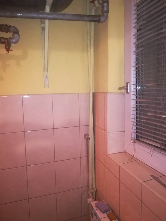

Ostatnio znajmy podłączył mi bojler dwupłaszczowy+wyjscie na podkowę. Gdy palę w piecu CO ciepła woda dochodzi tylko do kaloryfera poniżej, jedynie ratuje mnie podkowa. Co może być przyczyną, wcześniej był zamontowany bojer na wężownice i wszystko było ok.
Na zdjęciu górna rurka to zasilanie ciepłą wodą od CO, dolna to powrót.
Twój powrót z bojlera to zasilanie grzejnika?

Nie, powrót w grzejniku jest taki sam jak z bojlera
Nie masz spadków na powrocie a co gorsza  masz odwrócony syfon . W tym syfonie zawsze będzie sie zbierało powietrze .  Masz 2 wyjścia albo skrócić pion tak żeby powrót  bojlera ( wyjście  z płaszcza bojlera )  był powyżej kolana powrotnego na ścianie od pionu , albo zamiast kolana nyplowego na powrocie przy zaworze powrotnym ( ten na ścianie ) wstawić trójnik i w górną końcówkę wstawić odpowietrznik .
Tak myślę, jakbym popuścił na śrubunku przy tym zaworze to może by się odpowietrzyło?, a jeśli nie to widzę że trzeba rurkę miedzianą uciąć gdzieś poniżej i poprowadzić tak żeby był spadek od bojlera, mogę użyć do tego rurki pex? np. 20? z bojlera idzie wyjscie 1'
Nie ważne z czego zrobisz byle byś miał spadek od bojlera do pionu . Wszystko łącznie z pionem odpowietrzy Ci się wtedy przez odpowietrznik pod sufitem na zasilaniu bojlera który tam już jest ..Doraźnie śrubunek możez być .

Ale działa Ci to grawitacyjnie czy masz pompe c.o?

Ok.By dużo nie kombinować to poprostu obkręć kolanko od bojlera w dół a później przy zaworze w bok,utnij rurę miedzianą i przylutuj złączki-szybko i tanio
Narazie popuściłem na śrubunku przy zaworze, poszło powietrze i teraz grzeje;]. Jak będę miał czas to to przerobie. Dzięki za rozwiązanie.
