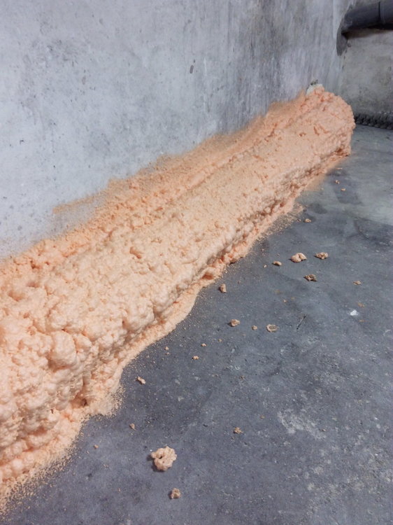

Tak wygląda z dyszą piana Polynor

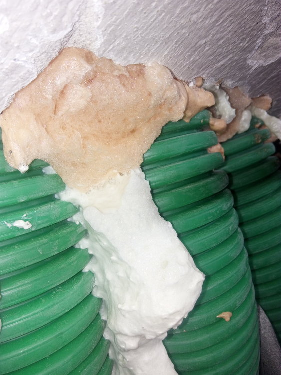

Trzeba też trochę wprawy, ja ocieplałem 2 m rury fi 200 mm  IMG_20180828_205111.thumb.jpg.dd72c1e766a589f074ae9a51f8d99e1d.jpg nie ma rewelacji.

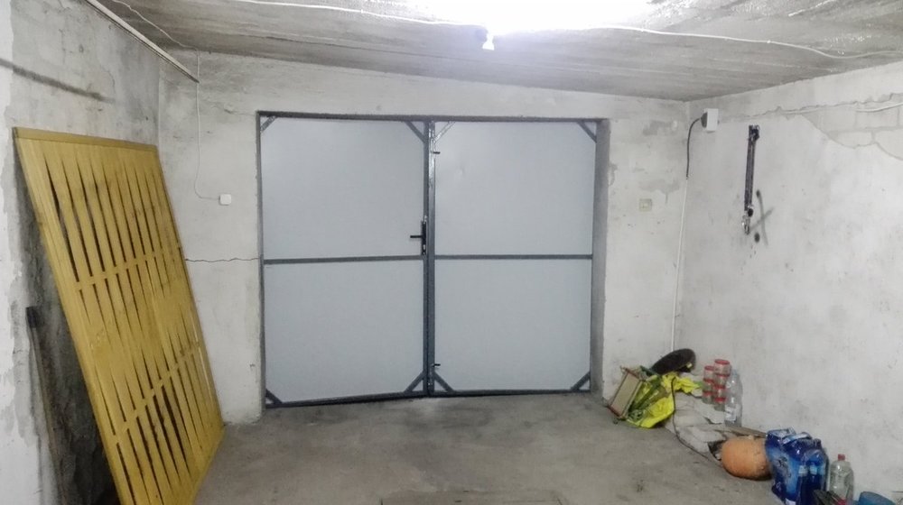

Dzięki Panowie, już wiem jak to zrobię. Kupię piane polecana przez reded i na to nakleję 5 cm styropian bo taki akurat mam. Grubszego nie chce bo profil stalowy daje 30mm. Na sobotę jestem umówiony ze spawaczem, pokaże jak wyszło.
Żeby nie był że polecam, Polynor ma bardzo zróżnicowana strukturę tzn bardzo duże i duże "bąble" moim zdaniem to kiepski materiał, DenBrawen dużo bardziej jednolita struktura i praktycznie brak bąbli. Na zdjęciu "czerwony" Polynor  w promocji 29 a żółty Remont za 17 czy 18, DenBrawen-a nie mam już na "wierzchu":

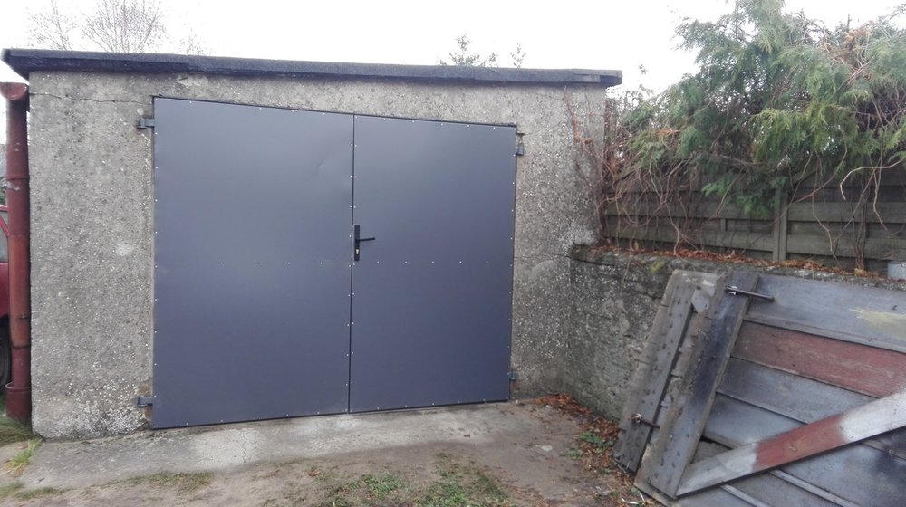

Panowie brama skończona i zamontowana. Czas pracy 8 godzin, jutro wstawię zdjęcia.

Kolega spawał, ja niestety nie mam spawarki, a kupować coś by stało się nie opłaca.
Muszę dostawić po jednym profilu pionowym i całość pojechać jakimś sylikonem na łączeniu blachy z profilem bo trochę głośne teraz sa.
Wstaw wzmocnienia po przekątnej żeby górny środkowy róg opierał ciężar na dolnym przyściennym. poz Hermogenes
