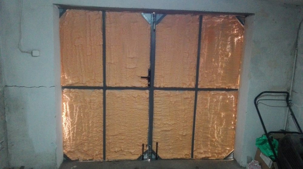

Docieplenie stalowej bramy garażowej

Ojj wpuszczasz ludzi w maliny..bez urazy, ale przerobilem temat z pianką montażową na drzwiach garażowych i po zimie poczułem, że drzwi mocno nabrały masy i się opuściły na zawiasach. Gwarantuje Ci, że jak ja przyciśniesz przy pierwszych roztopach to tylko z niej bombelki pójdą. Na temat piany montażowej jako ocieplenia są tomy tekstu w internecie. To się nie nadaje do takich zastosowań i koniec. Polynoru jeszcze nie wypróbowałam, ale jedno co mnie przekonuje to masa na m3. Polynor waży 19-25kg, a pianka montażową 4-6kg, więc jak się zapewne domyślacie pod ta twardą skorupka piany montażowej jest mnóstwo powietrza które nie zatrzyma temperatury
Hermo -  jeśli blacha jest przymocowana wystarczająco sztywno to działa jak powłoka i nic z drzwiami niema prawa się stać chyba że pokrzywią się w płaszczyźnie profile.
Profile są 30x30 a sama brama ma w sumie 2400 x 2000. Blacha jest przymocowana nitami w odległości 15 lub 20 cm (tego nie pamiętam).

Przecież widać nity alu jest 6 pól na skrzydle jeśli 2,4 to szerokość więc 20 cm między nitami, problem jest taki że brama się rusza i po jakimś czasie nity się zluzują aż się zetną. Już to przerabiałem ustąpiło po zespawaniu ramy z pokryciem.

Panowie skończyłem prace z brama.:-)
Wstawilem pionowe profile do tego sklejone klejem dekarskim do blachy, po wyschnięciu dwie piany polynor.
Po pianie drzwi nabraly ciężaru, sa bardziej stabilne, i blacha już nie puka.
