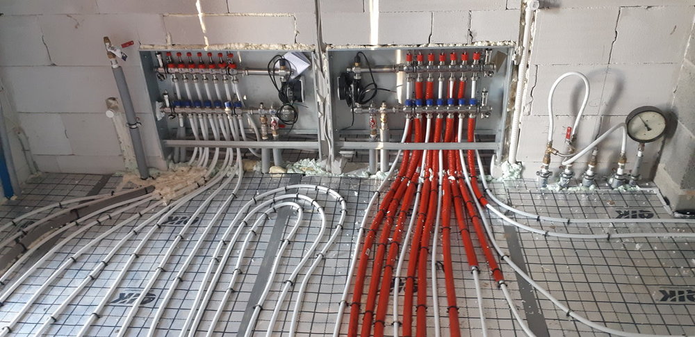

Problem ze ta firma viesmann Zielona Gora, bazuje na podwykonawców, a tego dopiero zrozumiałem później. Możliwe jest to ze ten podwykonawca,aby nabić dużo robotę, poleca tanich lub dla niego prostych rozwiązań. Ogólnie widać ze się zna ale robi za szybko i niedokładnie
Załączam zdjęcie zobaczycie o co np chodzi, nawet rozdzielacz jest za wysoko w skrzynce co sam poprawiłem ile się da. W kotłowni sam ociepliłem trochę rur bo on stwierdził ze jest ok Ogólnie rury są dobrze dalej układane, tylko tutaj jest taki chaos

Tu masz wszystko w kotłowni, więc tylko miejsce na ścianie miejsce na ew poprawki w stylu sprzęgła, mieszacza itp.
Wiem, że nie na temat ale weź chociaż w peszle powkładaj wejścia tych rur od rozdzielaczy w podłogę i tak samo rury w peszlach na przejściach między pomieszczeniami i wszędzie tam gdzie będzie dylatacja.
dzieki, no niestety za pozno juz posadzka jest, ale gdzie dylatacje mam
