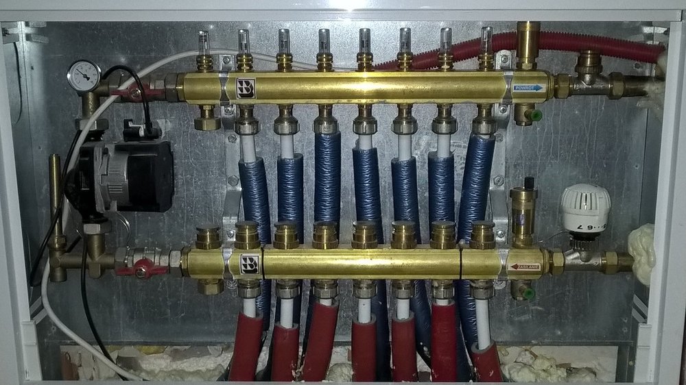

Witam . Czy ten układ rozdzielacza zasilanie powrót pompa termostat jest prawidłowy? 5e2c59bc07c4bfa4d3812b58fddfe7fd.jpg

Tak. To rozdzielacz z grupa mieszajacą TECE. Czujnik kapilary jest umieszczony w trójniku pod pompą i mierzy juz zmieszana wodę. Trzeba tylko pamietać, żeby temperatura wody zasilajacej przed zaworem na zasilaniu była co najmniej 20 C wyższa niż temperatura wypadkowa na podłogę po zmieszaniu.

 Górna belka to zasilanie podłogówki, pomimo niebieskich osłon na rurkach :) Nie zwracaj na to uwagi.
No właśnie coś mi nie pasowalo
