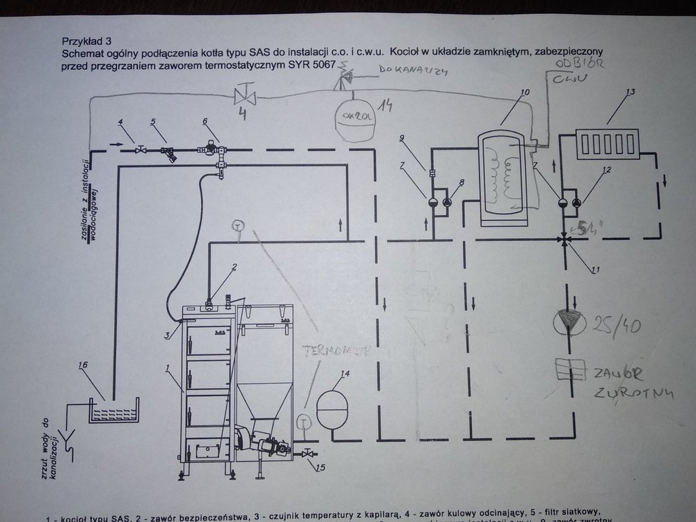

 A więc tak ja w tytule czeka mnie lada dzień przebudowanie kotłowni . Wymieniam smieciucha na kocioł z podajnikiem na ekogroszek . Instalacja zamknięta , jednak kocioł nie ma wężownicy więc będzie zawór zchładzający syr 5067, do tego zawór 4d ( wymagany do gwarancji na piec ) . Zbiornik cwu 300l biwalentny ( na wiosnę solary lub pompa ciepła ) . Do naczynia przeponowego C.O. jest grupa bezpieczeństwa ( została ze starej instalacji) . Wydaje mi się że schemat jest poprawny jedyne co mnie męczy to czy faktycznie potrzebna będzie pompa na małym obiegu kotłowym a może wystarczy puścić tylko przez zawór 4d z jej całkowitym pominięciem . Acha wszystkim sterować będzie tech -580 zPid
Wszystkie uwagi mile widziane te dobre jak i te złe w stosunku do mojego schematu  .

Pompa na obiegu kotlowym powinna być na powrocie z 4-D, zaraz za 4-D i oczywiście bez zaworu różnicowego - po grzyb on?
Może i nie potrzebny ale jak by tak stanęła pompka to pozostaje wiara w grawitację ,słaba bo słaba ale jednak wiara ;)
Czyli mówisz na powrocie pod zaworem 4d na tym schemacie . Powinna starczyć jakaś mała jak sądzę 25/20 .
Daj pompę 25/40, oczywiście zaraz za 4_D, a grawitacją się nie martw, ona przez samą pompę zadziała, z resztą musi tam być i tak zaw zwrotny, więc raczej nici z grawitacji.
Dobrze rozumuję to co piszesz (rysunek)  ?
Tylko czy ten zawór zwrotny jest tam konieczny , czyżby pompka co miała zassać do tyłu , chyba nie ma takiej możliwości bo mniejsza linia oporu będzie z wyjścia kotła no ale aż tak się nie znam i może coś pomijam .
Zawór zwrotny jest konieczny za pompą kotłową .Do ilu bar jest zawór bezpieczeństwa w tej grupie?.Brak zaworu zwrotnego na dolocie zimnej wody z sieci do zasobnika.Wg mnie zaw.4D 5/4" jest za duży,jaka moc kotła?Czy 4D będzie z siłownikiem?

Kocioł 17kW , zawór bezpieczeństwa 2.5 bar jest wkręcony fabrycznie na kotle od góry nr 2 na schemacie a w gr bezpieczeństwa jestw2.5 albo 3bar teraz nie pamiętam .Jest zawór zwrotny na dolocie zaraz za licznikiem wody więc powinno styknąć no chyba że chodzi o odseparowanie zimna/ciepła to faktycznie można dać . Zawór 4d z siłownikiem , jeszcze nie kupiony ale chyba komplet afriso ,a średnica to jeszcze temat otwarty .

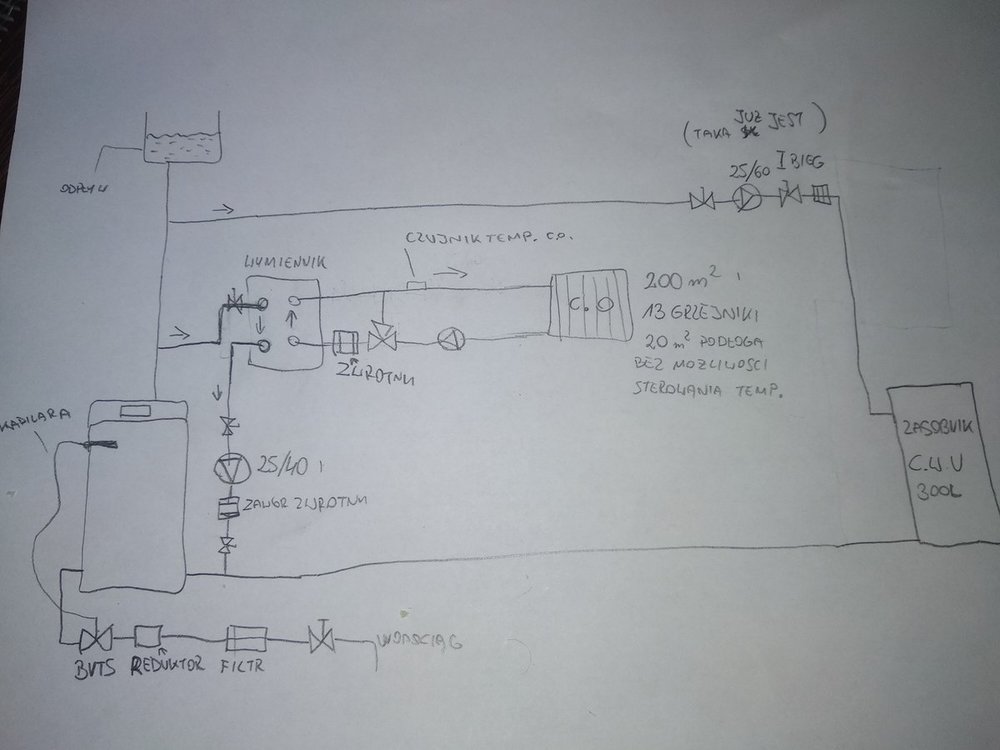

Kurcze tak się zafixowałem na tym układzie zamkniętym a może jednak by tak dać wymiennik i układ zamknięty który już jest zostawić w spokoju a na kotle zrobić układ otwarty ( nad kotłownią jest stryszek w sam raz na naczynie przelewowe ) . Dał bym rurę stalową 6/4 jak kruciec na kotle do naczynia i na trójniku od tego do zaworu 4d i na powrót . na wymiennik redukcja tak jak średnica przyłączy na nim . Może by to chodziło na grawitacji bez pompy na powrocie . A nawet gdyby trzeba było pompę to chyba bezpieczniejszy taki układ .

Zawór 4D zbędny. Pompa po stronie pierwotnej wymiennika ma ssać wodę z kotła i wtłaczać do wymiennika.
To sie zdecyduj czy 4D czy wymiennik płytowy bo oba są zbędne albo rybki albo akwarium;).Jak masz możliwość zamontowania naczynia układu otwartego w najwyższym punkcie instalacji i co by nie zamarzło to lepiej na 4D bo jednak na wymienniku jakieś małe straty są.I bez przesady z tą rurą 6/4 do naczynia wystarczy 1" i nie liczyłbym na grawitację w obiegu kotłowym przy 4D tylko od razu pakował pompę.
Możesz też zrobić kocioł w układzie otwartym+pompa kotłowa do ochrony powrotu+3D z pompą do regulacji temp.na grzejniki+pompa na CWU

podepne  się pod temat. jestem w trakcie przeróbki instalacji ponieważ mam problem z ustawieniem temp na podłogowce za zaworem 3D. Ale o tym w innym temacie gdzie koledzy mi podp wiedzieli co i jak. mam też zawór 4D i nie mam pompy kotłowej. ponieważ to jest częsty temat poruszany odnośnie ochrony kotła u mnie działa grawitacyjnie i  na powrocie osiąga zalecana temp.
Niestety naczynie mogę dać na wysokości podłogi pierwszego piętra domu ponieważ kocioł jest w dobudówce niższej od domu .
O wymienniku pomyślałem głównie dla tego żeby spać spokojniej i jednak sam kocioł mieć na obiegu otwartym .

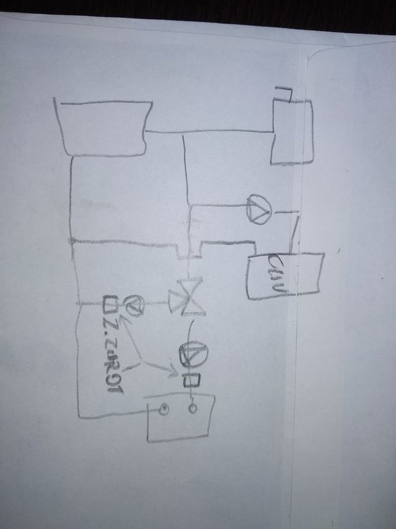

No w sumie odczepmy się od tej grawitacji to wystarczyły by cieńsze rury wykorzystując pompę kotłową . tylko gdzie tą pompkę wstawić w przypadku zaworu 3d . Coś w tym stylu co na rysunku ?

Czyli jeśli dobrze rozumiem powinno wyglądać to mniej więcej tak jak na rysunku poniżej . Brakuje tam jeszcze naczynia przeponowego , filtrów przed pompami i manometrów . Ten zawór 3d nastawił bym jako podłogowy zależny od pogodówki na sterowniku i wyłączył ochronę powrotu i powinno gadać .
Jak by ktoś jednak widział bubla śmiało przyjmę krytykę i podziękuję równocześnie za znalezienie .
Źle,pompa po stronie pierwotnej wymiennika(kotłowej) ma być na zasilaniu,ma tłoczyć do wymiennika.
Przed każdą pompą filtr osadnikowy(zamontowany sitkiem w dół)
Edytowane przez odpowietrznik
Hehe właśnie też to ogarnęłem że pompa nie tu i wchodzę edytować post a tu już odpowiedź .
Naczynie dać po stronie powrotu czy na zasilaniu co ?
Po stronie wtórnej zbędny jest zawór zwrotny. Jak jest w obiegu jedna pompa to nie jest on potrzebny. Brakuje też tam przed pompą naczynia przeponowego z zaworem bezpieczeństwa np 1,5 bar.
Które naczynie masz na myśli? Bo w tej instalacji powinny być dwa To w układzie otwartym oczywiście jak schemacie na zasilaniu a drugie w układzie zamkniętym,przeponowe lokalizacja przed pompą
No właśnie chodziło mi o to którego brakuje na schemacie . Czyli pomiędzy pompę a zawór 3d na powrocie wpinam grupę bezpieczeństwa z naczyniem przeponowym ( taki zestaw został po poprzedniej instalacji ) .
