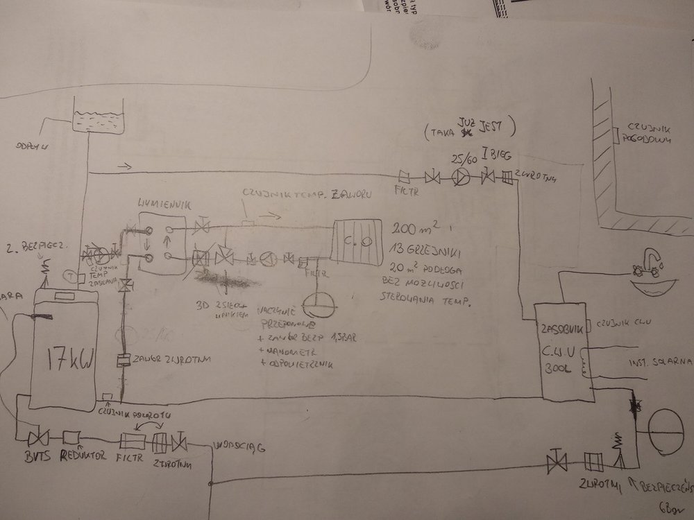

Przebudowa instalacji czy schemat jest poprawny
No to finalnie widzę to mniej więcej tak . Jeszcze tylko kwestia dobrania wymiennika . Wstępnie myślę o czymś 25-30kW uwzględniając temperatur na kotle ok 60-65st. i jakieś tam straty wydajności wymiennika w kolejnych latach eksploatacji .
