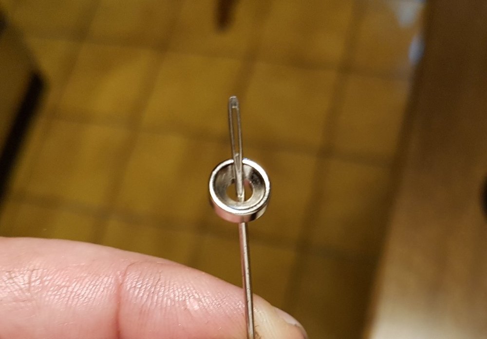

Po wsypaniu do zasobnika pracującego kotła piątego wora ekogroszku zamykam klapę, jak trzeba, na masywne zatrzaski i nic, wentylator ani drgnie, podajnik to samo; niemożliwe,- a jednak.  "Zasobnik otwarty" - tyle wyczytałem na ekranie sterownika. Jak otwarty, skoro zamknięty? No ale jesteśmy majsterklepkami, to wiemy, że w zasobniku jest krańcówka, która to krańcówka zwiera obwód i dopiero wtedy sterownik wie, że klapa jest zamknięta na zicher. Macam, macam tą krańcówkę, wszystko w porządku, jak pierwszy raz, po instalacji kotła otwarłem klapę, to zorientowałem się, że ten to wyłącznik nie jest w moim kotle byle jaki, bo ma-gne-tycz-ny. Nowoczesny. W takim nowoczesnym nic nie widać, kawałek śruby - reszta jest  w tej śrubie. Staromodna krańcówka mechaniczna to łącznik elektryczny na którego dźwignię coś tam naciska zwierając obwód. W wykonaniu magnetycznym dźwignię zastępuje pole magnetyczne. Kocioł rozpalony to trza coś z tym zasobnikiem zrobić, najprościej zewrzeć tę krańcówkę, ale jej styki nie są dostępne. To zewrzeć na sterowniku, ale wcześniej trzeba odkręcić dekiel jego obudowy. W sumie operacja zajęła mi 15 minut. Allleee jestem mężczyzną i to majsterklepką, a gdyby w domy była tylko żona?, a gdyby ta krańcówka wysiadła bez otwierania klapy, ot tak sobie. Kaplica. Bez sprawnej tej krańcówki ten kocioł jest bezradny jak noworodek. Nie zrobi kompletnie nic. Wyłączy się totalnie w jednym momencie. OK, ale po co cała ta nawijka? Po to, żeby kolegom uzmysłowić od jak małych rzeczy zależy czy w najtęższe mrozy będziecie mieć ciepło w domu, albo podczas zimowego wyjazdu nie pozamarzają Wam rury. Tą drobną rzecz nanizałem na igłę, by pokazać, jak jest mała.
To malutenieczki magnesik neodymowy w kształcie pierścioneczka. Ten to magnesiuniek przykręcony jest do po kowalsku zrobionego blaszyska, które to z kolei mocowane jest do zawiasu klapy zasobnika. Ten magnesik to palić, albo nie palić w Waszym kotle. Do tej blachy przykręcony jest golusieńki, wprost śrubką M3. Zauważmy, że ta też w końcu niewielka śrubka jest stalowa, a ten magnesik jest tylko sprasowanym proszkiem. Jeśli ten magnesik pęknie - po prostu się rozsypie, to kotła nie można uruchomić.
Mieszkam w dużym mieście to kupiłem sobie takie magnesiki 2, - jeden na zapas. Po 1,50 zł za sztukę.

Jakoś nie mogłem się rozczytać, co właściwie się stało- rzeczywiście magnesik rozsypał się?
Myślę, że podczas przykręcania magnesu użyto zbyt wielkiej siły (tu na prawdę wystarczy mikro-siła by go tą śrubką rozerwać na kawałki) i albo zaraz pękł, albo pękł już u mnie w okresie eksploatacji, w wyniku drobnego naprężenia. Jak już zwarłem krańcówkę i kocioł ruszył, zacząłem śledztwo; na śrubce znalazłem trochę mniej niż 1/3 tego pierścienia, reszty brakowało. Ta 1/3 magnesu to za mała siła by zewrzeć krańcówkę. Widocznie pozostałe 2/3 jakoś się trzymały - jak to magnesy, ale w wyniku ruchu klapy gdzieś poszybowały. Co by nie mówić, rozwiązanie z tym magnetycznym, golusieńkim pierścionkiem nie powinno być stosowane.
