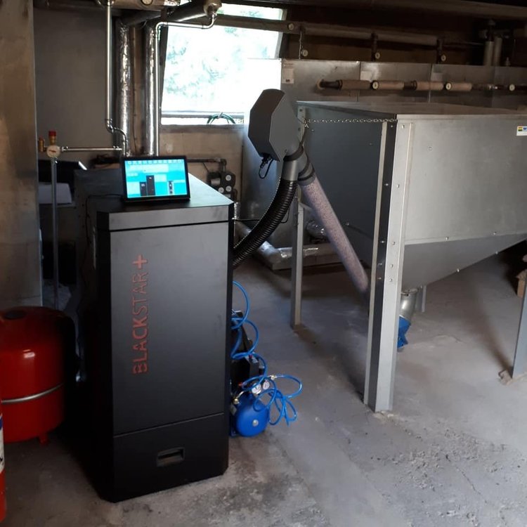

Powiem tak w Twym przypadku by długo nie zaglądać do zbiornika z pelletem , trzeba kupić kocioł na pellet oddzielny i oddzielnie do niego zbiornik większy nie podstawowy 300 czy 330 L. co najmniej 450-500 L dużo większy są takowe zbiorniki do kupienia.
Jak takie rozwiązanie Cię satysfakcjonuje to nie ma problemu.
Do podglądu pieca będziesz miał podgląd poprzez komputer lub smartfon .
Przy takim rozwiązaniu babcia nie będzie wcale obsługiwała kotła tylko Ty jak do niej zajrzysz i ewentualnie opiekunka około 3 tygodnia dosypie pelletu do zbiornika.
Warunek u babci musisz być internet tj, router.
W tedy z poziomu swego domu zrobisz co chcesz jak babci nie będzie, nie będziesz tyle grzał bo i po co jak wróci załączysz temperaturę w jakiej babcia się dobrze czuje.
Możliwości jest bardzo dużo.
Lecz pozostaje kwestia budżetu nie będzie to takie tanie..

 Dokładnie tak jak mówisz @robin60 Na przykład coś takiego :) BS + z dodatkowym zasobnikiem , z netem i kompresją popiołu. 3 tygodnie w zimie to raczej zasobnik 1200L =700 kg. Musisz w takim razie mieć miejsce i odpowiednią wysokość kotłowni na taki zasobnik.

Pomysł może i dobry ale im  dłuższy czas pracy kotła  bez załadunku to potem trzeba będzie się nieżle uszarpać żeby ten zbiornik załadować na raz większą ilością worków .Do takiej pracy być może będzie potrzebny ktoś mocniejszy niż opiekunka.
