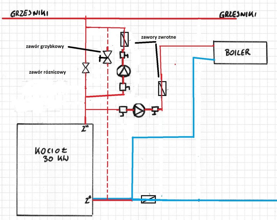

schemat do oceny
Proszę o ocenę schematu i ewentualne poprawki. Z założenia zawór grzybkowy ma regulować przepływ czynnika dogrzewającego powrót bez graniczenia temp na grzejniki (jak to realizują zawory 3D).
Może być, ale dodatkowo trzeba zaw zwrotnego na rurze z zaworem grzybkowym - aby np się nie cofała woda z obiegu grzania CW

Plus lepiej zarzucić pompę kotłową, a darować sobie zawór różnicowy. Kocioł 30kW to jednak kawał blachy - lepiej go porządnie dogrzać...
Sterowanie temp. jakieś na dom jest (termostaty) czy będziemy kisić opał w kotle?

Kocioł w układzie zamkniętym jak tak to gdzie zabezpieczenia?Czy w otwartym to gdzie naczynie wyrównawcze?
Kocioł w układnie otwartym, naczynie wyrównawcze spina wszystkie piony na strychu. Podpięte po "staremu" czyli na końcu nie ma oddzielnej rury od kotła do naczynia. Zawór bezpieczeństwa przed pompą jest.

Naczynie jest na końcu pionów. A dlaczego przeróbka z grawitacji? Grawitacja lata jak nie ma prądu, rzadko się to zdarza.
Pompa kotłowa na powrocie bez zaworu różnicowego zamiast pompy zasilającej? Dobrze zrozumiałem.
Sterownia przy kotle nie ma, cześć grzejników jest żeliwnych bez termostatów, część stalowych z termostatami.
Nie wiem czy kisić, obecnie kocioł pracuje na 80oC a wraca 38 z instalacji.
W układzie grawitacyjnym wszystkie stare instalacje są tak wykonane. Z czasem ludzie dokładając pompę nie przerabiali całej instalacji bo to nie opłacalne, ale jak widać przez X lat działa. To niby dlaczego ma być niebezpieczna? A że z jakąś norma nie zgodne którą sobie wymyślił ktoś żeby wziąć za to kasę.....
Akurat to jest niezgodne z wszystkimi normami w historii. A X lat, to sobie można i wodę na żyletkach gotowac i to wcale nie znaczy, że metoda jest bezpieczna.

Pytałeś o poprawność instalacji więc napisałem swoją uwagę a że ją ignorujesz to już twoja sprawa.I nie trzeba przerabiać całej instalacji,wystarczy w obrębie kotła aby stała się bezpieczna.Życzę kolejnych X lat w zdrowiu i pomyślności)

jeżeli chodzi o kocioł na paliwo stałe wymóg był jeden...otwarty układ
nie wiem skąd ci się wziął pomysł że kiedyś było to dopuszczalne

Kolega nie napisał,że było to dopuszczalne,lecz tak właśnie były one wykonywane i przyznam szczerze,że ja tylko te źle wykonane instalację widziałem.
Sam robiąc teraz instalację c.o dzięki Wam nie popełniłem tego błędu i zrobiłem wszystko zgodnie z normami.
Panowie układy te podczas instalacji były bezpieczne, ponieważ w tamtych czasach były budowane jako grawitacyjne czyli bez pompy i zaworu różnicowego. Z czasem ludzie zaczęli instalować pompę jako bypass ZR i w ten sposób już bezpiecznie nie było. Aby układ taki był nadal bezpieczny to wystarczy zainstalować pompę na powrocie kotła. Niestety wysokość naczynia i wydajność pompy nie zawsze na to pozwala.
