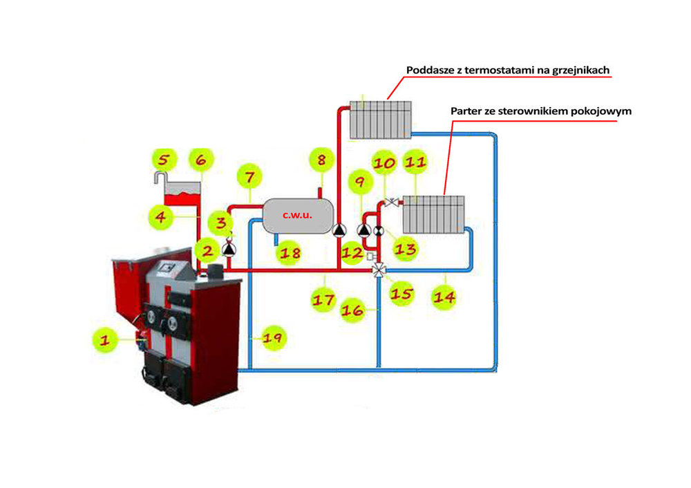

Chciałbym poprosić o pomoc w doborze pompki do obiegu c.o. Chodzi o to że mam obieg c.o. w obwodzie na poddaszu przed zaworem czterodrogowym. Przy ustawieniu trybu pracy zima pompka pracuje przez cały czas. Na grzejnikach mam zamontowane termostaty elektroniczne które przy cieplejszych dniach zamykają całkowicie grzejniki a pompka pracuje. Wysokość podnoszenia około 5 metrów. Czy taki układ jest poprawnie wykonany? Chodziło mi o to żeby temperatura w każdym pokoju była sterowana oddzielnie. Z góry dziękuje za odpowiedź.

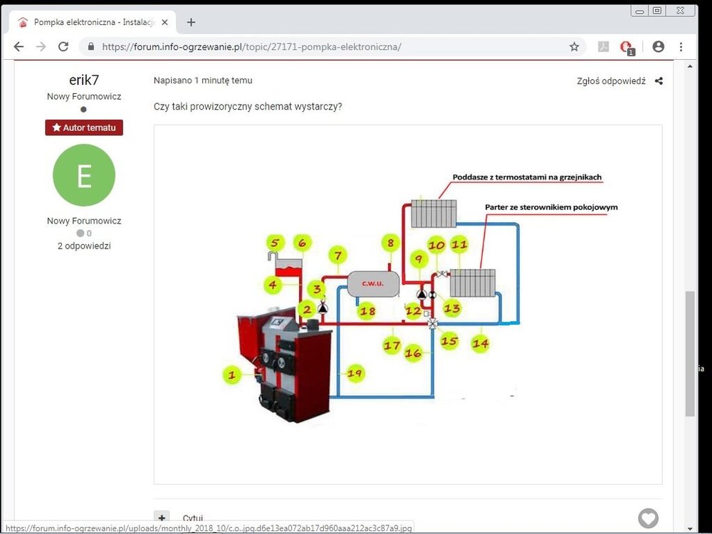

Czy taki prowizoryczny schemat wystarczy?
Tylko że w tym przypadku temperatura na poddaszu będzie sterowana przez sterownik pokojowy który jest na parterze jak dobrze rozumiem. Chciałbym aby np. w nocy na parterze grzejniki miały niską temperaturę sterowane przez panel pokojowy ecoSter Touch a na poddaszu była wysoka temperatura którą można regulować termostatami elektronicznymi na każdym grzejniku osobno dlatego wymyśliłem żeby na poddasze puścić obieg z przed zaworu czterodrogowego.
Przecież można dać 2 pompy, tylko obie za zaw 4-D, oczywiście obie sterowane nie zależnie termostatami pokojowymi.
Można tak zrobić tylko ze u mnie wyglada to tak ze kupując piec Kostrzewa EEI Pelets otrzymałem w gratisie panel pokojowy który wykorzystałem na parterze. Cały parter mam otwarty czyli salon, kuchnia, jadalnia, przedpokój. Jeden sterownik w tym wypadku jest lepszy niż 6 elektronicznych termostatów na grzejnikach.
Jezeli wpiąłbym obwód na poddaszu za 4D wtedy panel pokojowy zamknie zawór bo osiągnie zadaną temperaturę i na poddaszu będzie taka sama temperatura a chciałbym żeby w tym czasie była na gorze wyższa.
Chcialbym zapytać jaką pompkę polecacie na obwód na poddaszu która będzie cały czas pracować? Są takie pompki które po zamknięciu grzejników automatycznie zmniejszają swoją moc?
Dość dużo kosztowała mnie modernizacja instalacji a dobry zawór 4D jest dość drogi. To byłoby najlepsze rozwiązanie ale na razie muszę zostać jednak przy samej pompce która i tak będzie potrzebna. W przyszłości założę zwór.
Przy inst CO z termostatami na grzejnikach najlepsza jest pompa grudfosa 25/40 z funkcją autoadapt np alpha2 25/40, która przy całkiem zamkniętych grzejnikach pobiera ok 3-5W.

CO w Autoadapt. CWU w trybie normalnym na najniższym biegu. Zostaw tak jak jest to wcale nie jest częste uruchamianie się pomp. Zupełnie normalna praca.
