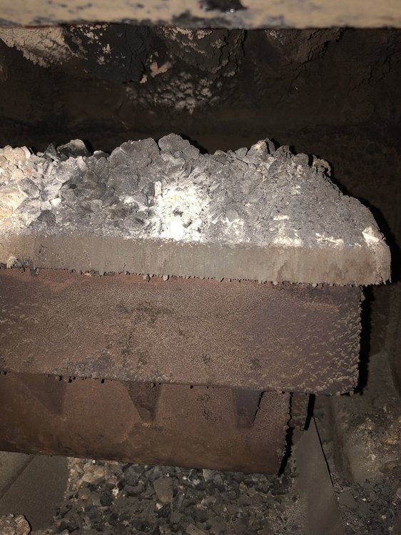

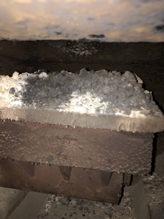

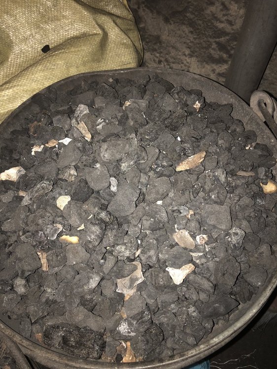

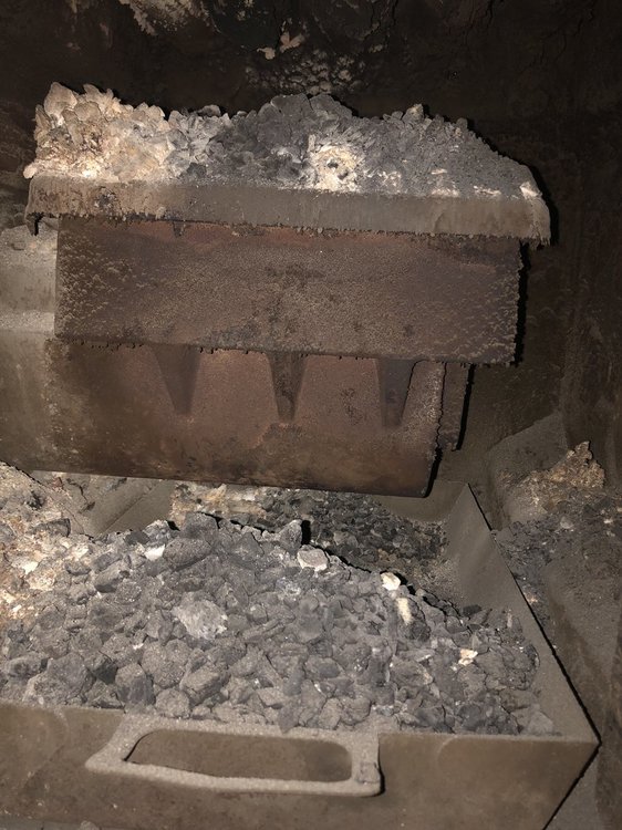

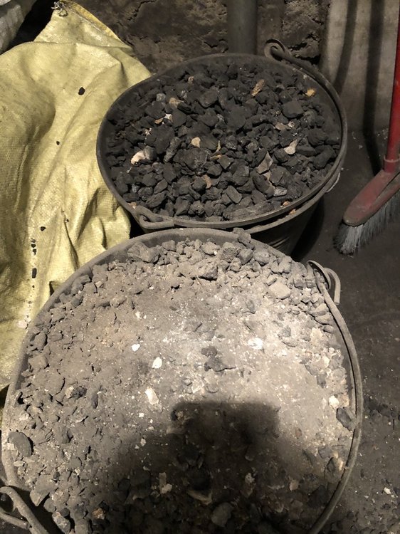

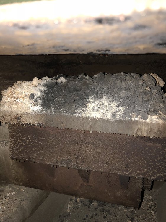

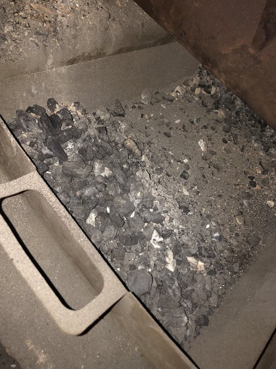

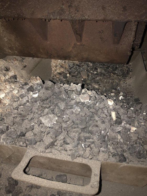

Cześć, posiadam piec KRS TECH Aqua Duo 20 kW ze sterownikiem Tech ST 48. Zakupiłem węgiel i przy paleniu mam dużo niewypalonego węgla. (przesyłam zdjęcia do podglądu) Mam piec ustawiony w następujących parametrach:
Temperatura zadana CO 52*
Temperatura zadana CWU 45*
czas podawania 5 sek
przerwa podawania 45 sek
siła nadmuchu 35 bieg
praca podtrzymywania 5 sek
przerwa podtrzymywania 23 min
wentylator w podtrzymaniu  czas pracy 15 sek
                                            czas przerwy 20 min
Ogrzewany jest domek piętrowy łącznie 140 m2, założone jest też ogrzewanie podłogowe na 40 m2. Bardzo proszę o pomoc w odpowiednim ustawieniu co zmienić aby węgiel się wypalał a nie tylko przelatywał przez piec.

Witam Ciebie kolego.
Niestety jesteś "ofiarą" przewymiarowanego kotła!! Przypuszczam że dwa takie domu kolega by ogrzał a wystarczyłby Tobie 12kW. Piec praktycznie stoi i kisi opał stąd tyle tego niedopału. Część paleniska po prostu gaśnie.
Podaj częściej przedmuchy zmniejsz podawanie węgla w przestojach, wydłużając czasy(krotność). Tyle teorii, a w praktyce powinno pomóc, tylko że nie znam twojego sterownika więc na pewno lepiej  , jakby wypowiedział się któryś z GURU tego forum, gdyż są tutaj fachmani mający opanowane te sterowniki. Koledzy na pewno pomogą tylko chwilkę poczekaj.

24 kW na 140m... o matko bosko. Jakby ten dom byl dziurawy jak sito to w najwiekszy mroz starczyloby 15. To co poteguje minus to palnik. Pewnie 30 kW w dodatku kwadraciak. Wszystkie nieszczescia do kupy razem wziete.
Ma kolega niespalony wegiel w popielniku. Czyli nalezy wzdluzyc drastycznie przerwe podawania. Na moje oko 60-70 sek. I dobrac powietrze tak zeby  zar powstal na calym palniku . O temp. zadanej w tym potworze na poziomie 52 stopni radze zapomniec. Agonia tego kotla bedzie postepowala szybciej niz inflacja w Wenezueli. No chyba, za do pasma nieszczesc zaliczymy brak zaworu mieszajacego.
Tu jeszcze można by spróbować jakiś słabszy węgiel np Jaret ~21Mj.
Tu nic Cię kolego nie uratuje jedynie wymiana na mniejszy palnik ekoenergii jak nie chcesz pchać się w koszty. Ale to i tak koszt około 2 tyś. No i jeszcze zależy co tam masz w sterowniku jaki program czy jest możliwość zejść na palnik z z algorytmem dla mniejszej ekoenergii.

Nigdy nie jest tak, że to się nie będzie w ogóle palić - przecież w lecie kocioł bez odbioru siedzi kilka godzin w podtrzymaniu i niedopałków nie ma jak się go jako-tako ustawi.
Włożenie palnika do dużego kotła też dobrym rozwiązaniem nie jest - zwłaszcza jak komin jest ceglany i powrót kiepsko zabezpieczony.
Tylko ustawienie tego jak ktoś nie ma pojęcia o niczym to masakra. Zważając na to, że wszystko zależy od wszystkiego - węgla, ciągu kominowego, wkładu kominowego, odbioru, histerezy itd...

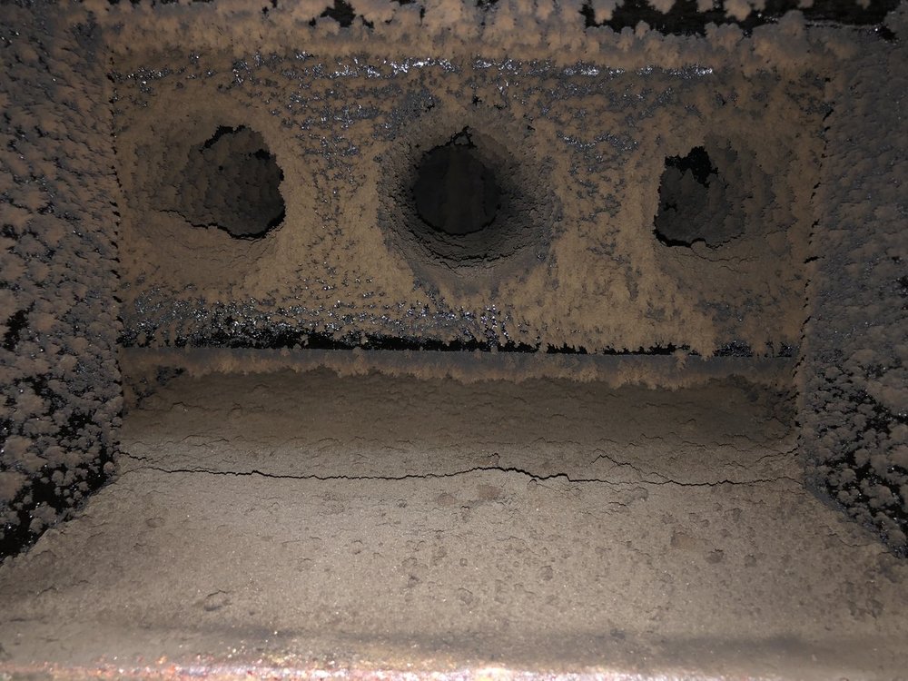

Mam suchy węgiel, a w podajniku skrapla się woda i jest jej dosyć dużo. Czym to może być spowodowane. Malowałem zbiornik farbą poliuretanową przed sezonem nie wiem czy to może mieć związek.

A po co było zmieniać dostawcę, jeśli sam piszesz że nie było problemów? Wróć do Bartex'u i znowu nie będzie problemów!!
A nie czuć czasem dymu w kotłowni? Możliwe że dym się cofa do podajnika a tam skrapla. Jeśli tak to uszczelka zasobnika do wymiany.
nie czuć dymu. Jak kocioł nie pracuje to po otwarciu zasobnika dymu nie ma, a jak pracuje i otwieram to dymu pełno. Uszczelka już jest cała nasączona wodą. - jak zamykam zasobnik to taki dźwięk jest jak ta woda z tej uszczelki się wydobywa.
A czym może być spowodowane, że dym się cofa??

W kwestii niedopalonego węgla, zwiększasz przerwe w podawaniu, przy minimalnym podawaniu, w St 48 to bodajże 5 sek. U siebie mam obecnie 5/90 a i tak czasem nie dopala. Wtedy zwiększam nadmuch. Kocioł Aqua duo, o rozmiar mniejszy, bo 15 kW ale palnik pewnie ten sam. Uszczelnij też korone palnika i udrożnij otwory dopalające w koronie. Przy okazji wybierz z palnika popiół. Do tego szamotka na skraju palnika z przeciwległej strony podawania.
Sporo smoły, może za mały nadmuch choć 35% to sporo, zależy jakie ustawienia serwisowe wentylatora i jaki wentylator. Sprawdzic też trzeba by kondensator w wentylatorze.
