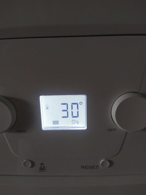

Dzień dobry. Mam pytanie dotyczące ogrzewania podłogowego. Ogrzewanie wodne. Piec Dw Dietrich mcr home. W mieszkaniu cztery programatory. Dodatkowo w łazience grzejnik. Czy to normalne, że pomimo tego, że temperatura na programatorach została osiągnięta, grzejnik jest skręcony na 0 a piec mimo wszystko caly czas "chodzi"? Cały czas słychać że pracuje i miga ikonka, że "grzeje".
Jakaś epidemia na te kotły padła czy co . Znowu Dietrich . Któryś programator daje sygnał o niedogrzaniu pomieszczenia . Jakie to programatory ?
Możesz przełączyć kocioł w tryb lato , powinien się wyłączyć .Jak to nie pomoże to zobacz w menu kotła może są dane instalatora z nr telefonu do kontaktu .

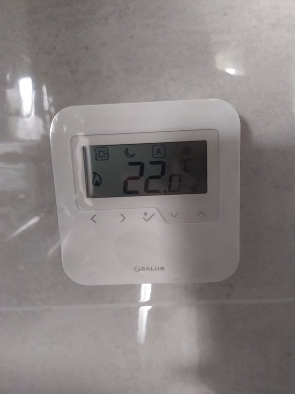

Wrzucam zdjęcie programatora. A ikonka grzejnika miga na piecu.
Wygląda że wszystko jest dobrze bo panel sygnalizuje że kocioł ma grzać i kocioł grzeje . Na panelu można ustawić histerezę grzania na 1 C  lub 1/2 C . Panel przy ustawieniu histerezy  na 1 C będzie włączał kocioł od  - 0,5 C od ustawionej do + 0,5 powyżej zadanej temperatury i analogicznie dla histerezy panelu 0,5 C ( mniejszy zakres pracy , dokładniejsze sterowanie temperatura ).
Jak jest za ciepł0o to obniż temperaturę zadana w pomieszczeniu lub włącz tryb ekonomiczny ( temperatura ekonomiczna półksiężyc ) Skonfiguruj panel pod swoje potrzeby . Te panele sterują tylko kotłem na zasadzie on/off do ustawień temperatur  jakie wprowadzisz w panelu .
