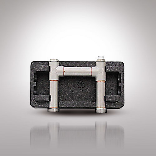

chciałem zastosować w swojej kotłowni rozdzielacz na 3 obiegi grzewcze z czego w pierwszym byłby wpięty bypass jako sprzęgło hydrauliczne.
drugi obieg grzejniki i trzeci obieg ogrzewanie podłogowe.
Maks. przepływy: 0,45m3/h, 10,5 kW przy Δt 20K prędkość przepływu 0,36m/s
1,25m3/h, 29 kW przy Δt 20K prędkość przepływu 1m/s
czy to dobre rozwiązanie czy lepiej sprzęgło?
