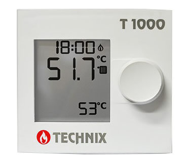

Za 200zł możesz dorzucić mu panel firmowy T1000

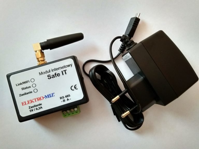

A dosłownie od dzisiaj dostępny jest także moduł internetowy SAFE IT za 492zł. Modul jest do sterownikow MiniSter pid oraz Argos PID z softem od 2.18, najwczesniej po kontakcie z serwisem działa na sofcie 2.15 jak w markecie jest coś ze starszym softem trzeba dokonac aktualizacji softu.
