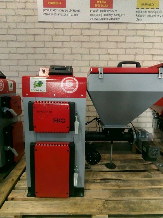

A co będzie jak zakażą palić węglem i podepną do tego kotły na ekogroszek nawet 5 klasy. Grono ludzi zainwestowało kupę kasy w kocioł i instalacje a tu za parę lat klops
co powiecie o tym

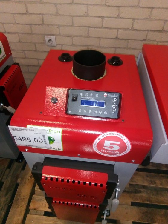

różnica taka że ten na początku postu jest za 6500 a ten drugi za 5500. Ja tam się nie znam i nie wiem nawet jak się w tym pali, Te większe mają garnek żeliwny do którego wpada węgiel i w nim się pali. To widzę pierwszy raz i martwię się czy żar nie przejdzie do zasobnika przez śrubę
co powiecie o tym
Dzisiaj oglądałem w L-M coś takiego, i pytam co byście radzili kupić? Chodzi mi o eko groszek w mocy 8kw
co powiecie o tym
Generalnie nastawiam sie na kupno tego kotła, jak dla mnie to bardziej ustawny niż sztoker ale brak mi doswiadczenia z kotłami podajnikowymi. Wiec pytam zacne grono czy to dobry kocioł, moc odpowiednia dla mnie ale niechciał bym z nim walczyć . Obecnie kocioł zasypowy 7kw ogniwo ktory z biedą trzyma całą noc. Pozdrawiam
