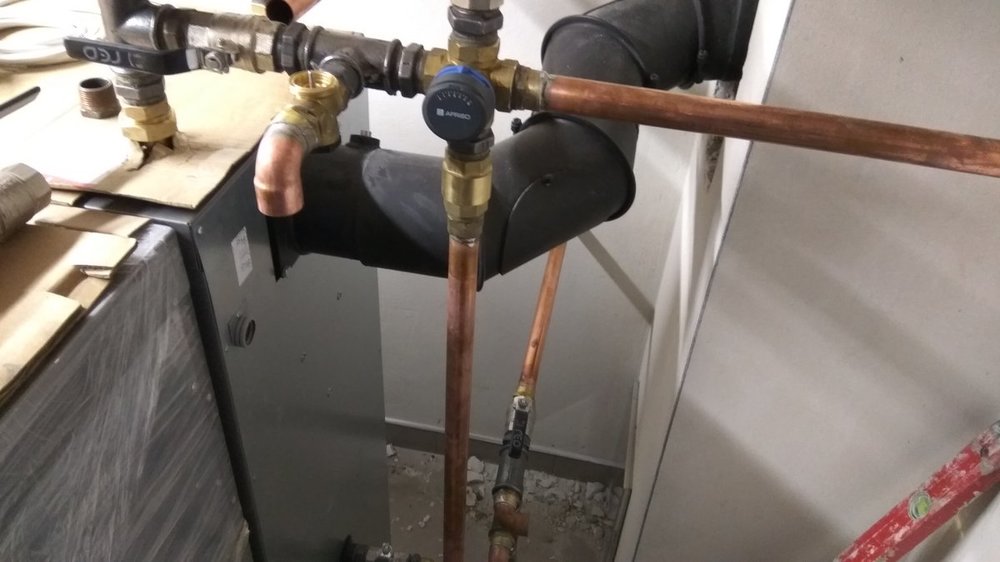

Witam.
Posiadam piec biawar 12 kW. cały dom w podłogówce którą zasilam poprzez zawór 4D. Problemem jest temperatura powrotu. Obieg kotłowy jest zbudowany następująco wyjście z pieca 1" potem zawór 4D, potem zawór zwrotny i powrót do kotła. Zasugerowałem hydraulikowi że ten ZZ zaburza obieg grawitacyjny ale mówi że wtedy pompa obiegowa będzie zaciągać wodę z powrotu. Proszę o jakąś poradę.
W załączeniu jak to wyglądało podczas montażu.
Zawór zwrotny na powrocie do wywalenia, pompa od podłogi nic nie będzie  zaciągała,
Jak nie zacznie działać to tam gdzie był ten zaw zwrotny trzeba dać pompę , a  za nią z powrotem ZZ
A tak w ogóle 1"  dla zaw 4-D to trochę mało, ale jak będzie pompa na powrocie z 4-D to będzie OK.
No niestety ale 1" jest wyjście z kotła i raczej nie było sensu stosować większego przekroju dalej. Spróbuję z tą pompą i ZZ, zobaczymy co będzie.

To musisz dać pompę na powrocie z 4D, i pewnie nie warto kombinować z  samą likwidacją ZZ, niech ZZ zostanie za nim zaw odcinający, filtr pompa i drugi zaw odcinający i dopiero wtedy wcięcie na powrót grzania CW.
Pompy raczej służą do tłoczenia niż do zasysania. Lepiej żeby opory były po stronie tłocznej.
To nie pompa hydroforu, a opory są praktycznie żadne  , jeśli tak się przejmujesz oporami ssania to czemu nie pamiętasz o filtrze przed pompą - on często ma większe opory niż ZZ.
Może z tego powodu lepiej dać też filtr za pompą a nie przed nią..
Nie wiem, być może masz rację. Pewnym plusem ZZ za pompą jest to, że przed pompą dajesz jeden zawór odcinający i możesz wymieniać pompę. ZZ powinien nie przepuścić.
Zmontowałem, przetestowałem, działa super. W końcu ciepły powrót. Dziękuję za pomoc.
