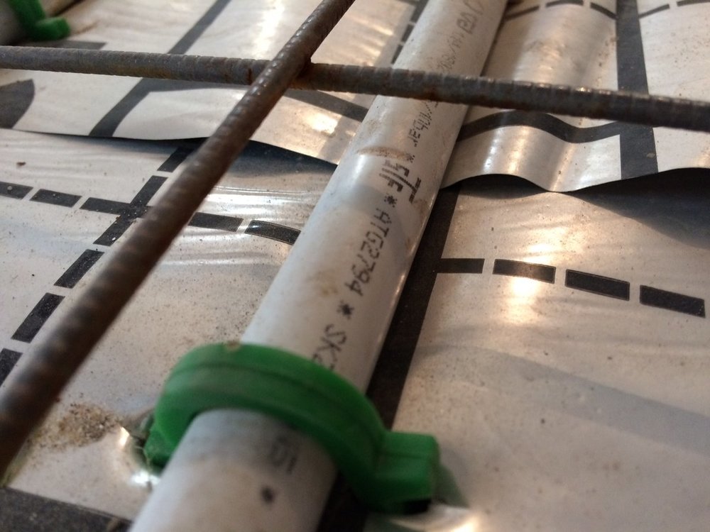

Robię ogrzewanie podłogowe. Sam położyłem sobie styropian i rurki. Powierzchnia 100m2. Przyszedł wylewkarz i stwierdził że jest trochę za wysoko względem drzwi wejściowych i tarasowych i wyjdzie trochę chuda wylewka rzędu 5 cm. Dlatego trzeba dozbroić jastrych. Wylewkarz kazał kupić siatki zbrojeniowe 3mm i sam je wczoraj ułożył. Niestety byłem nieostrożny i trochę pochodziłem po tych rurkach na których leżą siatki. Potrzebowałem przynieść narzędzia z poddasza... Zauważyłem że w miejscu gdzie chodziłem na rurkach PEX zrobiły się niewielkie odciski od tych siatek zbrojeniowych. Pytanie czy to szkodliwe? Czy ktoś spotkał się z takim problemem?
We wtorek mają mi lać wylewkę a ja trochę boje się o te rurki...

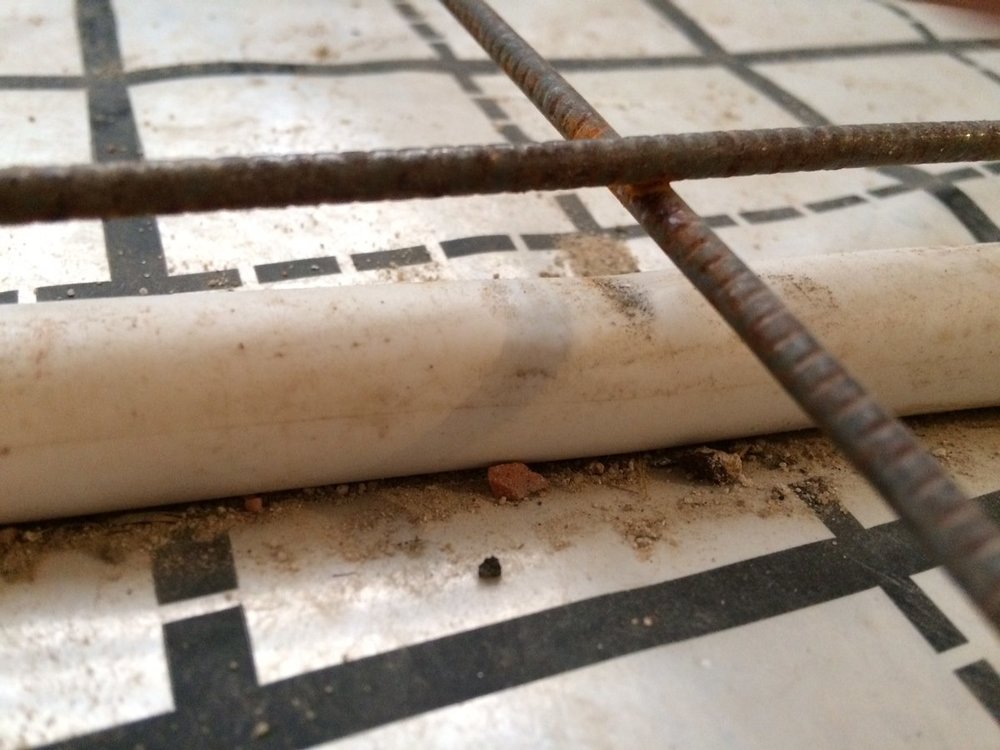

Dołączyłem zdjęcia.
Najpierw były rurki, potem napełniłem instalację a dopiero potem wylewkarz dał siatki.
Dzwoniłem do instalatora i ten mówi że siatek przy podłogowym się nie daje bo przedziurawią rurkę :/
Naprawdę nie mam się czego obawiać? Wiele rurek ma takie wgniecenia jak na foto. Gdzieś na 0,5 - 1mm głębokie.

Co zrobić jak siatki już są i jeszcze powgniatały rurki jak na foto wyżej?
Z tych zdjć 2 posty wyżej wynika że ktoś nie pomyslał przy układaniu tej siatki, będzie ona przeszkadzała w prawidłowym otuleniu rur wylewką.
Przy rzadkiej wylewce jest problem ze źle ułożoną folią metalizowaną - folia miejscami się podnosi przez co wylewka może podejść pod folię.
Natomiast przy gęstej wylewce powstaną puste miejsca gdyż wylewka może zawiesić się na siatce i rurze przez co nie spłynie w dół i nie otuli prawidłowo rur.
