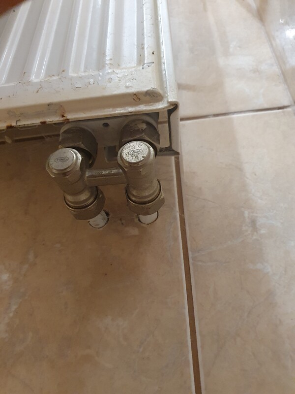

  1. Dziękuję Panowie. Przydało się i myślę że nie tylko mi.
  2. A czy ta regulacja opiera sie na uszczelce ktora sie przesuwa plus minus 1 cm? Jesli tak to pytanie czy minimalne odchylenie nie wplynie na przeciekanie.... Ale bardzo ciekawe rozwiązanie podoba mi się.
  3. Dzięki za info. Myslisz ze ten bedzie dobry do polaczenia z ta rura PEX? https://allegro.pl/oferta/srubunek-polsrubunek-mosiezny-3-4-cala-gw-gz-9629611162
  4. To zdjecie starego kaloryfera 1 plytowego. Nowy bedzie mial zlacze 2 cm dalej od sciany.
  5. Witam, Chce zmienić grzejnik panelowy jedno płytowy na dwupłytowy. Grzejnik już kupiłem ale niestety nie zauważyłem że 2 płytowy potrzebuje o 2 cm dłuższej rurki PEX wychodzącej ze ściany. Jaki będzie najlepszy sposób na rozwiązanie tych 2 cm, czy kupno drugiego grzejnika jednopanelowego aby podłączenie się zgadzało czy da się to jakoś o 2 cm przedłużyć? Kaloryfer panelowy V22 czyli podłączenie dolne z prawej a rurki PEX wychodzą ze ściany równolegle do podłogi. Pozdrawiam i dzięki.
