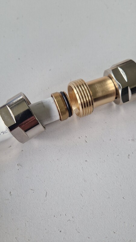

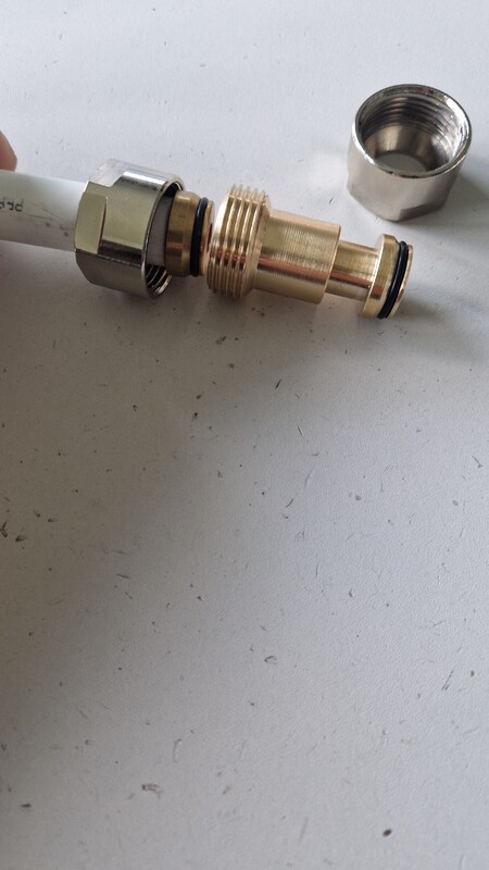

A czy ta regulacja opiera sie na uszczelce ktora sie przesuwa plus minus 1 cm?
Jesli tak to pytanie czy minimalne odchylenie nie wplynie na przeciekanie....
Ale bardzo ciekawe rozwiązanie podoba mi się.

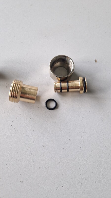

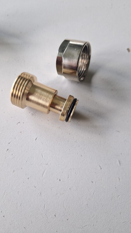

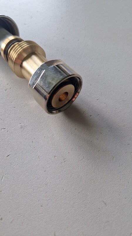

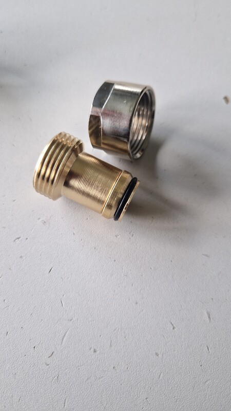

Są dwa o-ringi które uszczelniają , trzeci jest grubszy i zabezpiecza złączkę przed zbyt dużym rozciągnięciem,  może być też zamiast niego pierścień segera lub płytka osadcza , ważne żeby złączka miała z jednej strony gniazdo pod pexa a z drugiej stożek, który jest dedykowany pod grzejnik .
Możesz jedna rurkę skrócić o 1cm następnie na obu użyć przejściówki + kolanka 45* + ewentualnie kawałek pex i przesunąć grzejnik o kilka centymetrów w lewo/prawo.

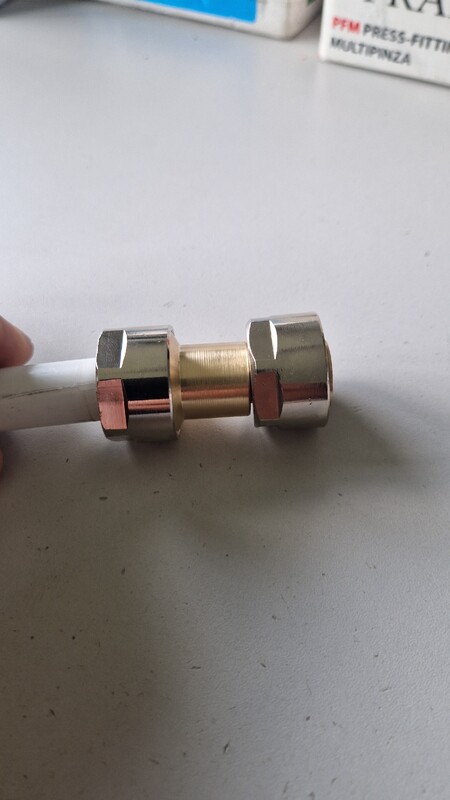

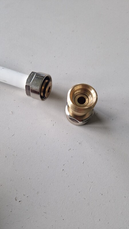

W dniu 23.07.2024 o 14:17, tomekb napisał(a):
Witam , zainteresował mnie temat i tak na szybko zrobiłem taką oto złączkę z regulacją około 1 cm
https://youtube.com/shorts/uYhNyvXPKg4?feature=share
Ile taka złączka ?
Cześć , w zależności od długości, taka jak na zdjęciach to około 29 zł netto .
