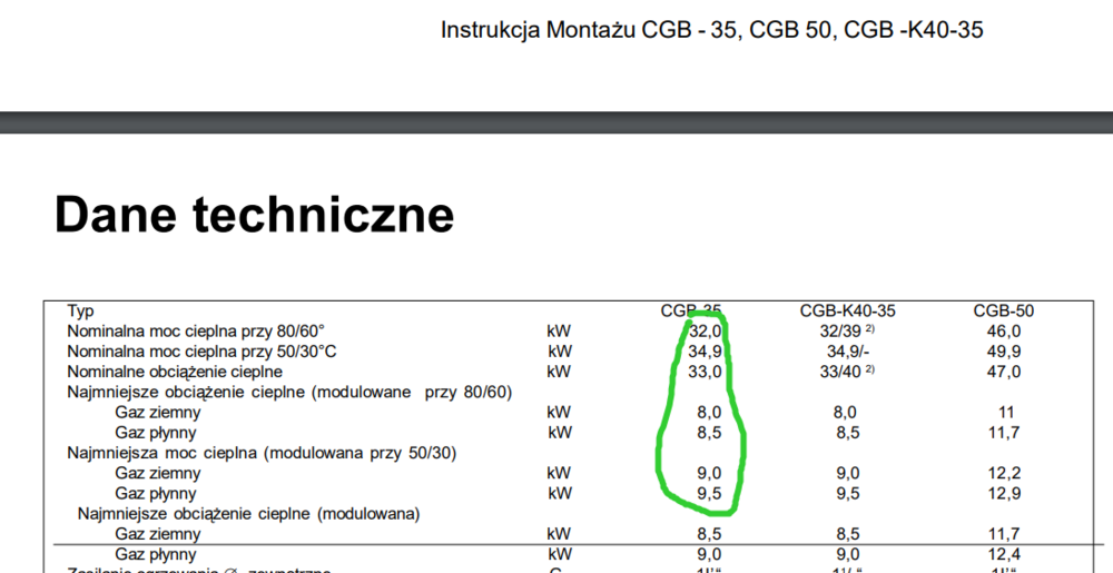

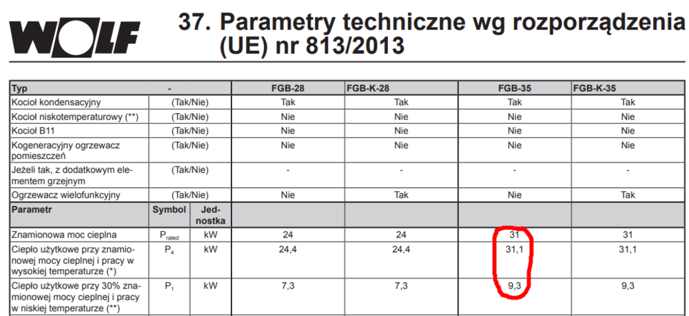

Jakbym to ja robił to proponowałbym albo kaskadę kotłów 20kW lub pojedynczego Wolfa FGB-35 lub delikatniejszego CGB-35 + obowiązkowo sprzęgło z odmulaczem i filtrem, wtedy nie są straszne ew zabrudzenia, ale i tak trzeba przed montażem nowego kotła płukać instalację CO.
Jeżeli ten vailant ma być ucieczką od płukania instalacji to takie postawienie sprawy nie ma sensu.
Sambor, ja czegoś nie rozumiem.  Sensem modernizacji (oszczędności zużycia gazu) jest zastosowanie kotłów o szerokiej modulacji mocy palnika i to rozumiem. Faktycznie kaskada ma sens, ale nie wiem jak się takie rzeczy robi i jak się później nimi steruje i  czy sumarycznie (dwa kotły) ma to uzasadnienie finansowe w domu jednorodzinnym (taki mam).
Ale w alternatywnym rozwiązaniu podałeś nazwy kotłów Wolfa, które mają właściwie taką samą modulację co VKK i KKS, chyba że źle patrzę w tabele danych tych urządzeń?  Przy 37kW minimalna moc palnika to 8,5 do 9kW. Vaillant ma 11kW.  Cena tych kotłów też nie jest niska około 6,5k. (VKK +1k). Gdzie tu oszczędności?
Nie chodzi o ucieczkę od płukania instalacji, bo będzie robione ale chodzi o to aby w przyszłości z wymiennikiem nie było kłopotów i był on trwały. Przyznasz że konstrukcja tego wymiennika w VKK jest bardzo podobna do "destylarki" czyli od bardzo dawna sprawdzonego rozwiązania :-)

Pytałeś jak ja bym to zrobił- dostałeś odpowiedź.
Po prostu przy pewnej mocy zbyt duży zakres modulacji nie sensu. np po co na 500m2 pow starego budynku moc grzejna poniżej 50W/m2
