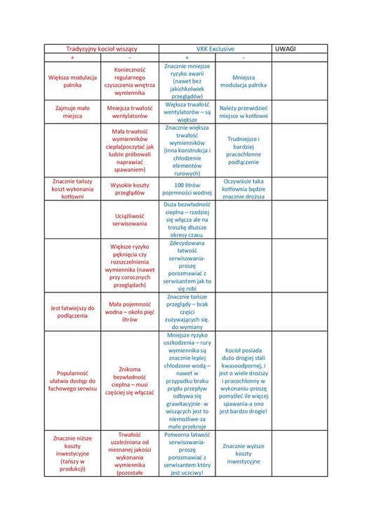

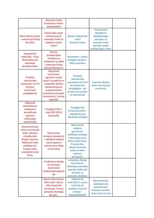

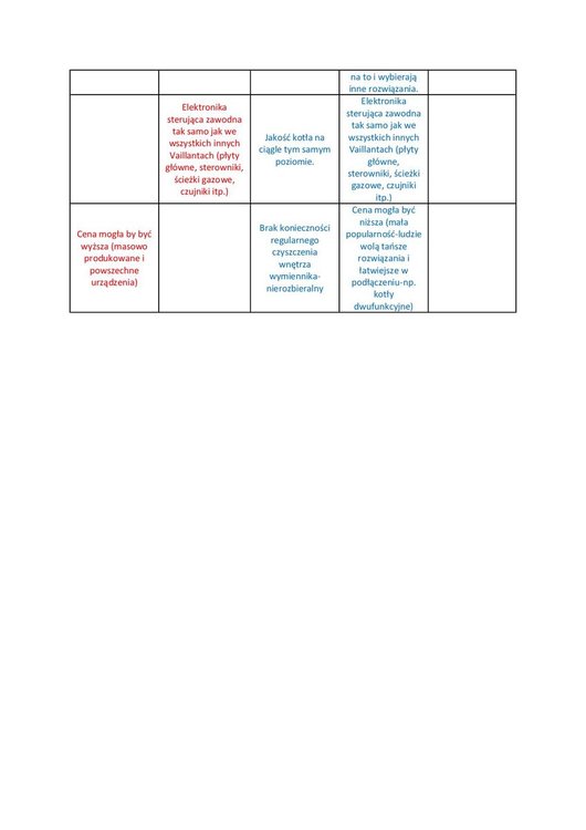

Czy po latach użytkowania możecie już wyrazić swoje opinie na temat tego kotła, bo teraz ja stoję przed wyborem i się nad nim zastanawiam (dodam, że dom zrobiony w starej instalacji) warto  go kupić, były jakieś awarie ?
Lista plusów i minusów kotła stojącego Vaillant VKK Exclusive.
