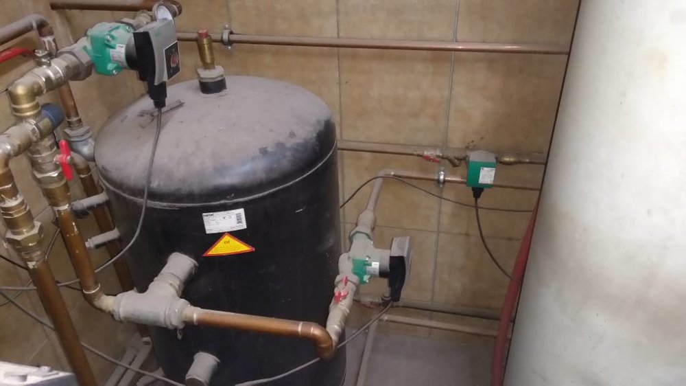

Ten czarny zbiornik, to jak określił cztery lata temu - mieszalnik.
Jest tam woda z pieca, praktycznie taka sama temperatura. Czyli 60 st, bo tyle mam na piecu ustawione.
Wysłane z mojego Lenovo P2a42 przy użyciu Tapatalka
A jak to jest zasilane z kotła, bo nie widać.
To jest jakieś za...maszyste sprzęgło. Magik miał, magik sprzedał...
I po cholerę tam dwa sterowniki?
Jakie dwa, w sumie są cztery [emoji3]
Mówisz - że miał niepotrzebne i się pozbył?
Dwie fotki masz, zerknij jak to jest zasilane.
Jedna pompka niby pcha wodę z pieca do tego czarnego cuda, druga pompka pcha wodę na podłogówke.
Trzecia pompka pcha wodę do bojlera i ostatnia to cyrkulacja.

Zrobiłem jeszcze extra dwie. Zerknij co za ,,pracę" tam widzisz.post-78622-1522176706,8464_thumb.jpgpost-78622-1522176719,5385_thumb.jpg
