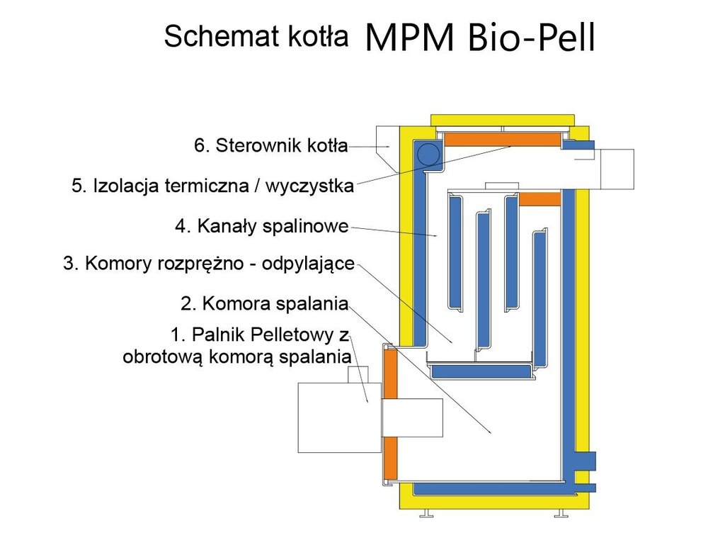

Na górze kotła jest prostokątne "wieczko" dokręcane śrubką, po zdjęciu jest jeszcze jedno "wieczko" z szamotką, pod nim kawał blachy z "deflektorem" (no i też trochę szamotki). Po zdjęciu tego wszystkiego widzisz idealnie te pionowe półki, dostęp wzorowy. A pod półkami masz jeszcze małą wyjmowaną szufladę na popiół. Wrzucałem w naszym niekończącym się wątku o Kipi zdjęcia tego mojego MPM.
Stojąc od strony palnika zasilanie w prawym górnym roku, powrót w lewym dolnym.
