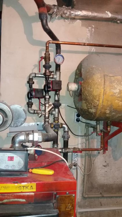

Witam. Prosiłbym o informacje od czego może być takie działanie pieca? Poziom wody ok, instalacja na zbiorniku otwartym. Nie mam pojęcia co to może być.

W tym przypadku  jest to miejscowe wytwarzanie się pary  wodnej  w kotle (kawitacja) . :D

W momencie gdy skacze ciśnienie w kotle to odrywa się bańka pary która wypycha wodę na wyższy poziom, później jest wchłaniana przez wodę i ciśnienie wraca do normy. Spróbuj obniżyć nadmuch a wraz z nim podawanie paliwa.

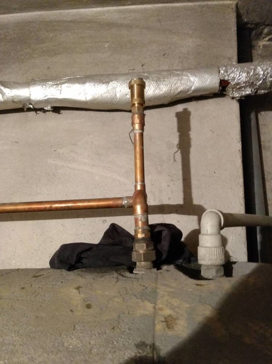

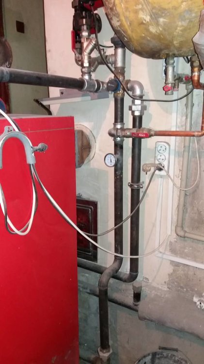

Dwa lata temu Wujek mi ją robił, nie było nigdy problemu, układ jest otwarty. Nie ma zbiorniczka przeponowego?(chyba tak się nazywa ten zmniejszający ciśnienie w układzie przy bojlerze), instalacja na starszych dużych rurach z grzejnikami żeliwnymi, zawór 4d , 2 pompki (lewa na grzejniki, prawa na bojler, zawór bezpieczeństwa ( widać na wideo), u góry nad bojlerem odpowiednik automatyczny (do wymiany bo cieknie).

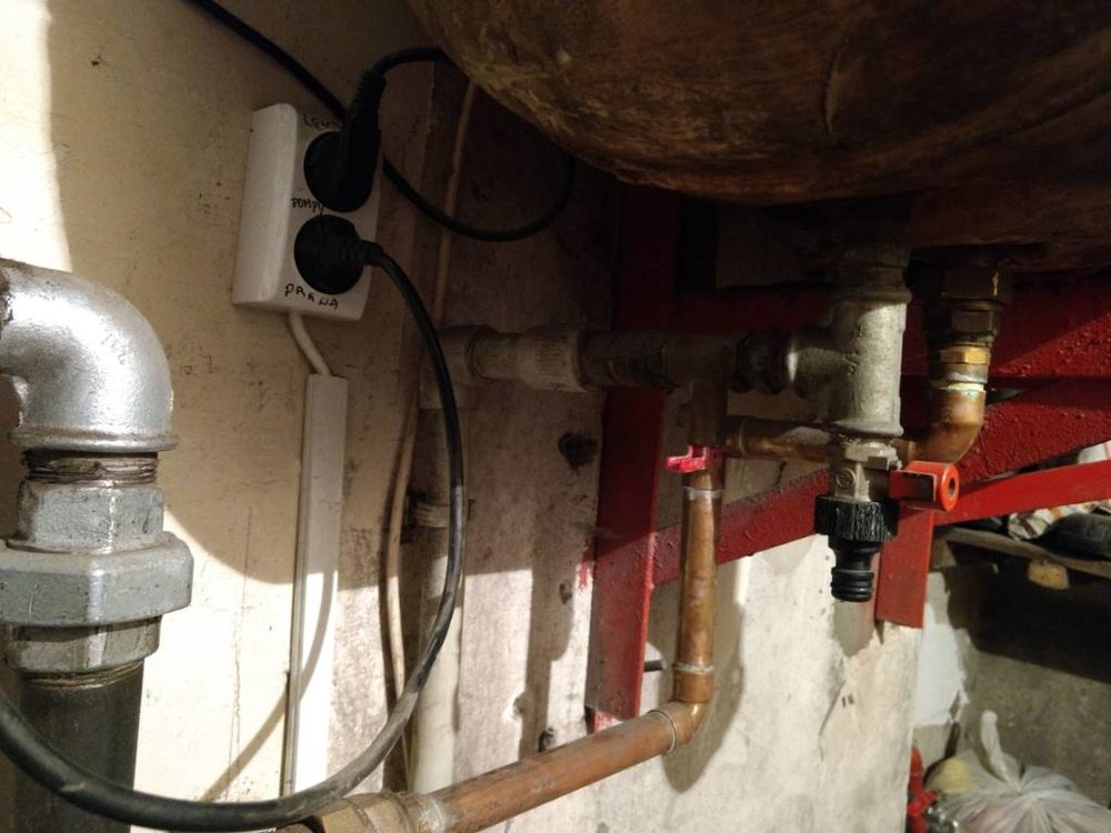

Do instalacji muszę dorzucić ten zbiornik przeponowy ponieważ zawór bezpieczeństwa przy bojlerze puszcza wodę ( prawdopodobnie przez wysokie ciśnienie).

Naczynie nie podłączone wprost do kotła, przez co instalacja nie jest zgodna z przepisami i zdrowym rozsądkiem.
Wujek, nie wujek ale robota ***.
To nie jest bezpieczne .
Trzeba przerobić.

Chodzi o naczynie wyrównawcze? By szła osobna linia z pieca do niego?

Sprawdzić czy pompa pracuje prawidłowo ewentualnie zwiększyć bieg , wyczyścić sitko filtra przed pompą.Czy to jest kocioł górnego spalania ,możliwe że jest żle prowadzony proces spalania zbyt intensywny ,do tego ruszt wodny i węgiel wysoko kaloryczny może powodować  takie zjawisko. :D
Miejscowe podgotowanie wody, czy ten zawór różnicowy potrzebny za pompka? Jak pisze Sambor zadbaj o rurę bezpieczeństwa.

Niektórzy producenci kotłów wręcz wymagają od użytkownika aby stosować w układach z piecem automatyczny odpowietrznik na wyjściu wody. Ponieważ mój kocioł posiada w górnej części dwa króćce do odprowadzania wody jeden jest podpięty bezpośrednio do pompy co a w drugim zainstalowałem pompę cwu która podaje wodę do wymiennika .W najwyższym punkcie przyłącza cwu nad wymiennikiem zainstalowałem automatyczny odpowietrznik ,jednocześnie nie występuje szmer wody w wymienniku który był lekko słyszalny szczególnie w nocy gdy była cisza.
Problem kawitacji w kotle występuje zawsze po bezpośrednim napełnieniu instalacji świeżą wodą.Po napełnieniu woda jest natleniona np w stacji uzdatniania. Na skutek grzania powietrze uwalnia się z wody wywołując szmery. Po pewnym czasie ustają po usunięciu powietrza z układu.W przypadku niewłaściwej budowy instalacji szmery kawitacyjne będą słyszalne dłużej, stąd konieczność stosowania odpowietrzników automatycznych.

Absolutnie nie na kotle! Za pompą-tak.
Ok to będę planował go gdzieś wstawić. Na bojlerze jest odpowietrznik automatyczny, później drugi w łazience i zbiornik wyrównawczy jest nie zamknięty. Raczej nie powinno się zapowietrzać.
