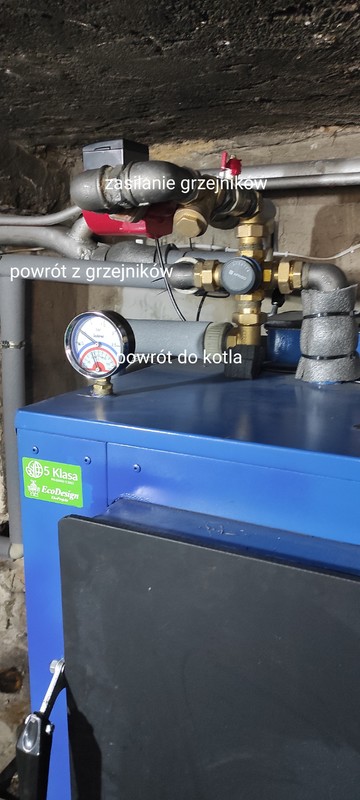

Mój problem polega na dziwnym zachowaniu pompy CO. W pompie co jakiś czas słychać przelewanie się wody ( syczenie) trwa to jakieś 15 sekund i potem praca pompy wraca do normy. Te przelewanie wody pojawia się w różnych odstępach czasu- wiadomo nie siedzę cały czas w kotłowni.
Ten problem pojawił się w nowym piecu z podajnikiem w starym zasypowym tego nie było. Teraz mam kocioł : eko Janosz wm 25 kw klasa 5. Pracuje od około 1,5 miesiąca. Założony jest zawór 4d i pompa obiegowa za zaworem. Instalacja jest stara grube rury. Filtr przed pompą był czyszczony dwa razy, za drugim razem już na nim nic nie było. Pompa pracuje na 1 biegu.
Prosiłbym o jakieś informacje co może być przyczyną takiej pracy pompy. Co jakiś czas mam też lekko zapowietrzone grzejniki. Aha i kocioł ogrzewa tylko grzejniki, nie mam ogrzewane z niego CWU.
Jest to mój pierwszy wpis więc prosiłbym o wyrozumiałość.
Dołączyłem zdjęcia podłączenia kotła.

W instalacji jest jeszcze powietrze. Albo wyląduje ono w pionach albo w grzejnikach albo w naczyniu przelewowym.
Na zdjęciach nie widzę natomiast rury do naczynia przelewowego (jeżeli układ jest otwarty) ani grupy bezpieczeństwa (jeżeli jest zamknięty).

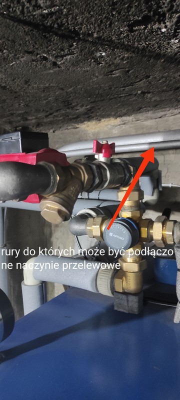

Poniżej załączam zdjęcia ale nie wiem do której rury będzie podłączone naczynie przelewowe. Musiałbym zapytać teścia. Tylko te dwie biegną w strone naczynia więc jedna z nich.
Czyli mam poczekać aż w końcu powietrze wyjdzie z instalacji?
W starym kotle po zalaniu instalacji odpowietrzyło się wszystko dwa razy i było po problemie. Teraz odpowietrzam grzejniki co tydzień i zawsze znajdzie się powietrze w grzejnikach.IMG_20211115_221612.thumb.jpg.1d36b8fe8a80176b5c33bb7556c787c2.jpg
Jeżeli jest to ok. Problem z takimi przeróbkami polega na tym, że nie zawsze są poprawnie wykonane. Technicznie naczynie przelewowe powinno być wpięte w kocioł bezpośrednio, tak aby po drodze nic go od niego nie odcięło. Ten problem tutaj był wielokrotnie dyskutowany.
U mnie po przeróbkach rura naczynia wylądowała za sprzęgłem, pompą i zaworem mieszającym 3d, więc na kotle została założona grupa bezpieczeństwa. Tak w razie czego.
