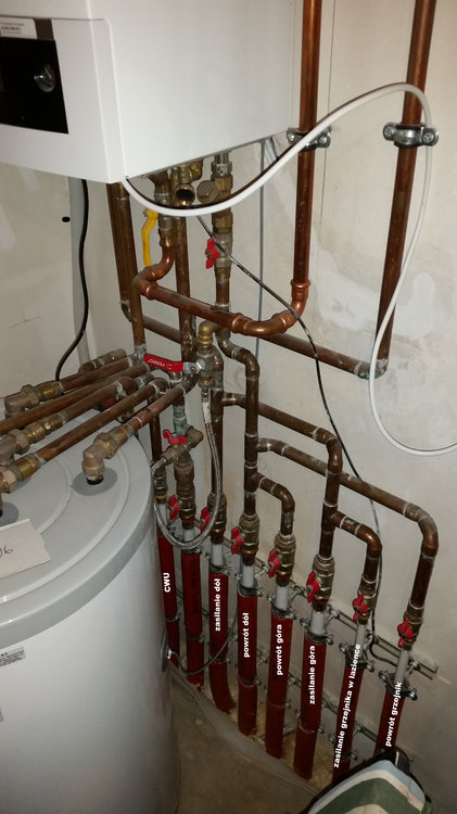

1. Przesyłam zdjęcie kotłowni- z pieca wychodzi miedzianka i przechodzi w pexa chyba 20mm i takim dochodzi do rozdzielaczy.

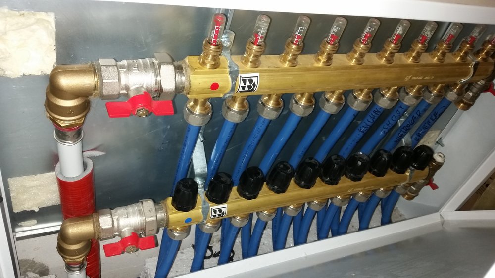

2. Do każdego rozdzielacza idzie osobna rura, zapodaję zdjęcie rozdzielacza na dole, u góry jest taki sam
3. Jakie długie rury- nie wiem, pętli jest dosyć sporo co widać na rozdzielaczu.
4. Podłogi na dole płytki a na górze panele.
5, Co do projektu podłogówki to ja go nie widziałem, dom od dewelopera, instalacje wykonywał jego hydraulik i podejrzewam że robił to "na pałę", bo takich domów jak mój stawiali już wiele.

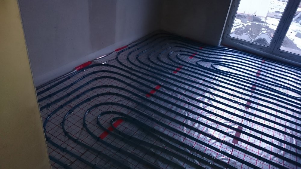

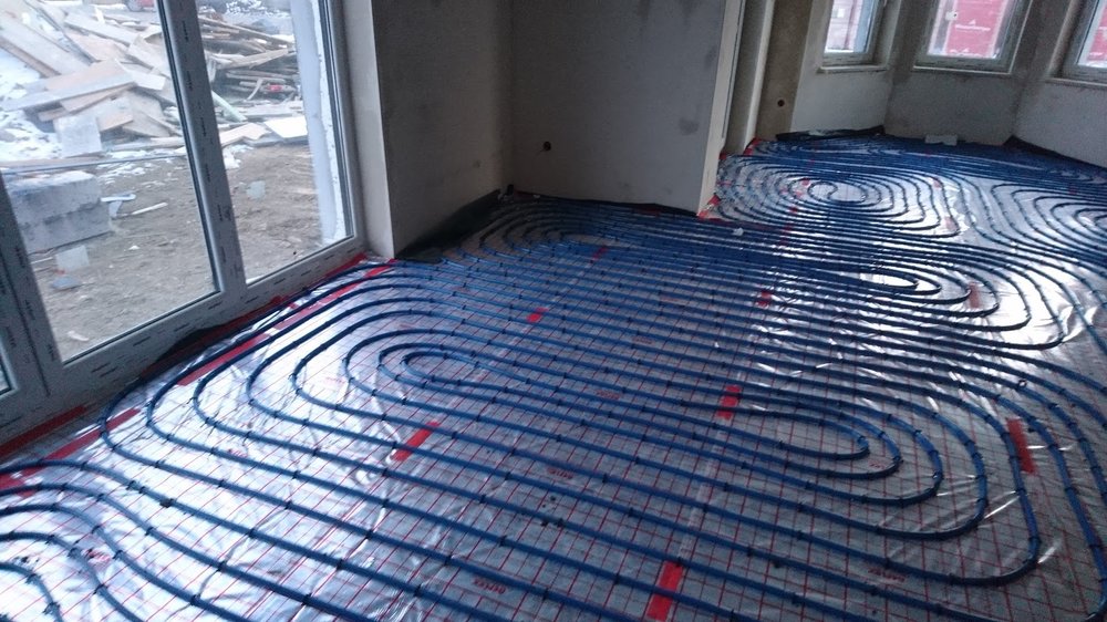

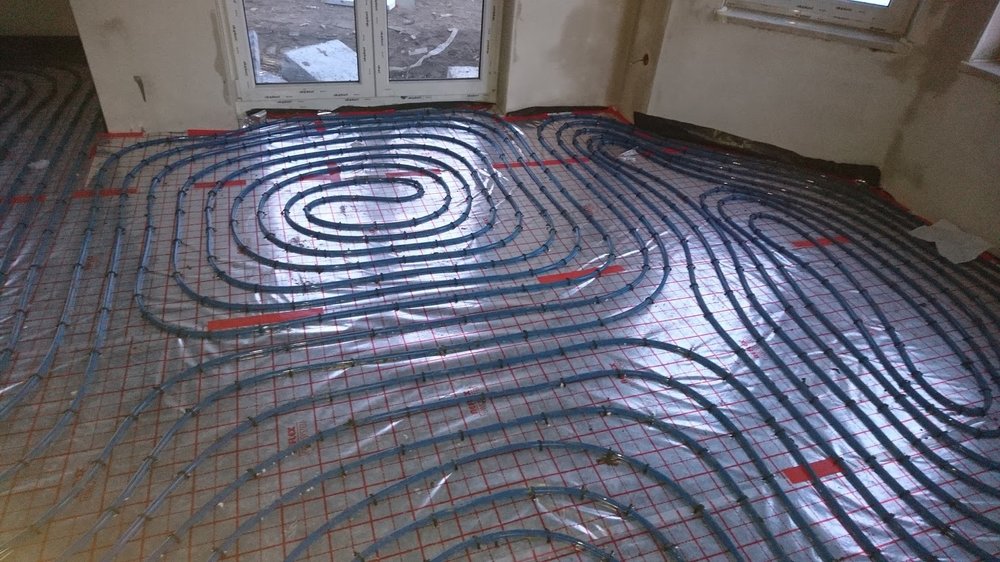

Wrzucam zdjęcia podłogówki jeszcze przed wylewką.
Nic dziwnego że góra słabo grzeje.PEX 20 do rozdzielacza to totalne nieporozumienie na 10pętli może się pomyliłeś w ocenie średnicy)Jeżeli rzeczywiście tak jest to nie będziesz w stanie osiągnąć przepływów i jeszcze  panele.Taka średnica rury nie
przeniesienie takiej mocy.I jeszcze bezpośrednio z kotła bez sprzęgła na ok.20pętli to nie ma najmniejszych szans działać

Rura PEX jest w rozmiarze 26.
Czyli co ewentualnie mógłbym dołożyć żeby to jakoś lepiej wysterować?
Przęgło i dodatkową pompę? Jakie są koszty mniej więcej?
Sprzęgło np.takie jak w załączniku + może pójdzie całość na Grundfosie Alpha 1L 25-60 załącznik
Załóżmy że przy 20tu pętlach przy średnim przepływie 1,5l/min będzie przepływ 1,8m3/h przy którym  w/w pompa pokona opór ok.34kPa
