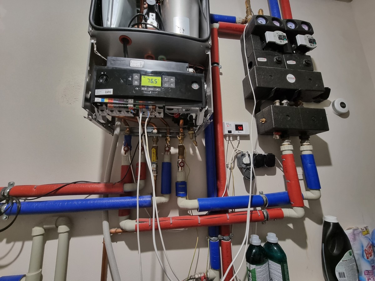

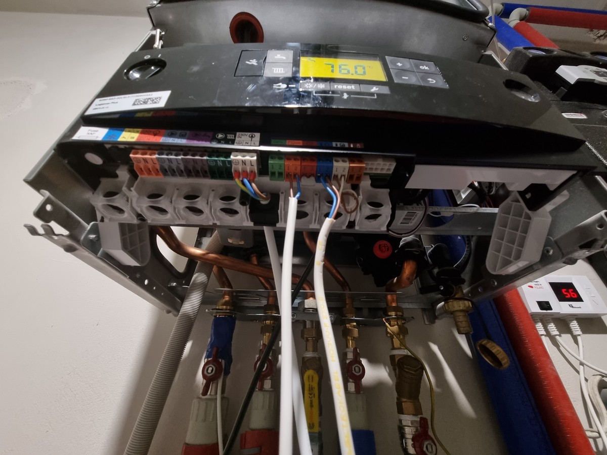

Piec nie przełącza się na c.w.u grzeje do max temperatury tj. 70° wyłączą palnik , zbija temperaturę i tak w kółko.
Ostatnio miałem problemy ze sterownikiem rc310 wymieniałem go i możliwe że jakieś ustawienia się poprzestawiały.
Serwisant ma być za tydzień, może dwa a mi przydałaby się c.w.u.

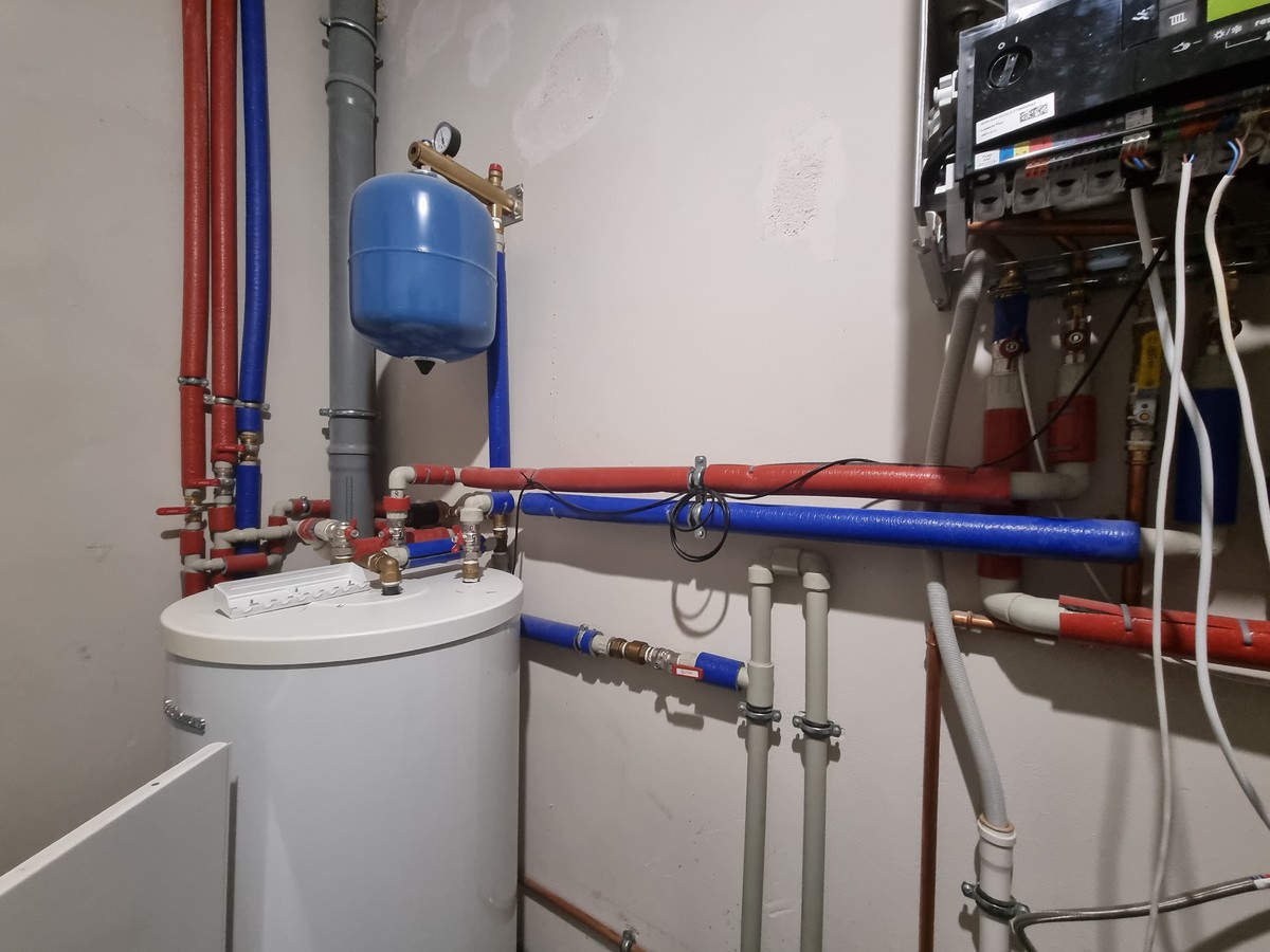

Mam 2 obiegi na 2 pompkach, uruchamia je sterownik temperaturowy, niezależny żeby nie chodziły 24h na dobę. Ogrzewanie 95% podłogówka i 2drabinki w łazienkach
Temp co 33°
C.w.u 45°
Kurcze nie mam jak teraz sprawdzić ale  w ustawieniach masz ustawienia zaworu 3d lądującego zasobnik CWU i tam są  opcje do wyboru.
https://www.junkers-sklep.pl/files/398662328/instrukcja-montazu-cw-400-i-cr-400-i-cw800.pdf
strona 14 Konf. c.w.u. na kotle
Tutaj spróbuj zmienić do swojej sytuacji
Edytowane przez zip20
Zawór 3d był otwarty , po kilku restartach i 2gidxinach szukania się otworzył i działa jak trzeba.
1.Ktoś jest w stanie doradzić mi jak ustawić krzywą grzewcza?  Temp CO mam ustawioną na 33° I sterowanie rc310 wedle tem. Pomieszczenia
2. Co mogę dołożyć do układu żeby bardziej intuicyjnie włączały I wyłączały mi się pompki obiegów grzewczych.
Aktualnie są na sterowniku pomp z czujkiem tem. przyczepionym do zasilania instalacji grzewczej . Startują jak czujnik złapie temp. 23° a wyłączy się przy temp 19° , ponieważ czujnik ma wybieg o 2° a ustawiłem go na 21°. Przy tym ustawieniu woda mocno się chłodzi ale pompy nie chodzą 24h na dobę. Jak zmienię temp np na 24° czujnik załączy pompy przy 26 ale  piec zagrzeje się np ponad 35° I wylaczy płomień zanim pompa się uruchomi
Przy podłogówce pompy muszą pracować cały czas jak chcesz mieć lepszy komfort.
Nie da się czegoś zrobić? Jeżeli podłogówka chodzi to strasznie się wychladza a chciałem tego uniknąć
