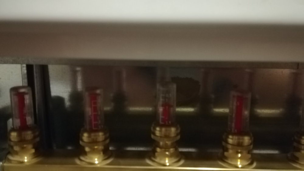

Panowie skręciłem wszystkie rotametry i zostawiłem tylko jeden obwód otwarty i się ruszyło. Niestety maksymalnie pokazuje 2l/min.
Wygląda więc na to, że te wszystkie moje "pomysły" i rady na nic i rację miał @sambor. Za cienkie rury do podłogówki. Ale kilka pętli mimo to pompa powinna "obsłużyć". Pompa "60" i pracuje na wyższym biegu? Zrób zdjęcie/zblizenie zaworu termostatycznego podłogówki.
Edytowane przez gmaj22
Tak pompa chodzi na CP2, czyli ostatni z prawej programie. Za cienkie rury czy możesz rozwinąć to? W sensie czy te rury są do wymiany bez klocia podłóg?
Chodzi jedynie o rury do rozdzielaczy. Bez kucia podłóg :) Zdjęcie zaworu 3D termo?
Wg mnie to 3-D, nawet 3/4" i pompa 60 to 5-7 obiegów powinno ruszać bez problemu .
Czy jesteś w stanie po kolei sprawdzić tak poszczególne pętle aby było ok 2l przepływu?
Czy znasz długości pętli?
Musisz podać średnice i materiał rur z kotła  do rozdzielacza oraz w przybliżeniu odległości od kotłowni.
I jak będziesz sprawdzał dolne rozdzielacze na parterze, to zakręć te na piętrze.
Długości pętli nie znam (na teraz), góra zakręcona, jak dotąd w każdym daje po 2l/min.
W każdej z osobna czy wszystkich razem?
Tak zrobię. I ogólnie dzięki Wam wszystkim za pomoc. Oby zadziałało. Albo wymiana rury :)
