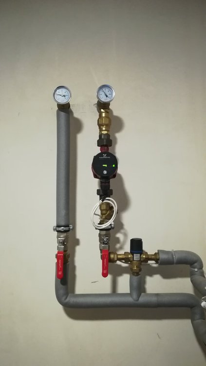

Grundfos Alpha2 L 25-60-180 Jaki Bieg Ustawić
Może to śmieszne pytanie, ale czy pompa chodzi i czy odpowietrzona? Pętle również odpowietrzone? Bo woda chyba w nich jest? ;)

Była uruchamiana. Natomiast rotametry zawsze tak wyglądały w sensie wykazywaly 0.
Mowa i pompie na ścianie? Tam brakuje chyba ZZ na powrocie z powrotu. Narysowałbys jakiś schemat.
Może więcej zdjęć żeby było dokładnie widać jak te rurki podłączone sa.
Piszesz ze instalacja była uruchamiana. Kiedy? Grzało to? Czy to dopiero początek przygody?

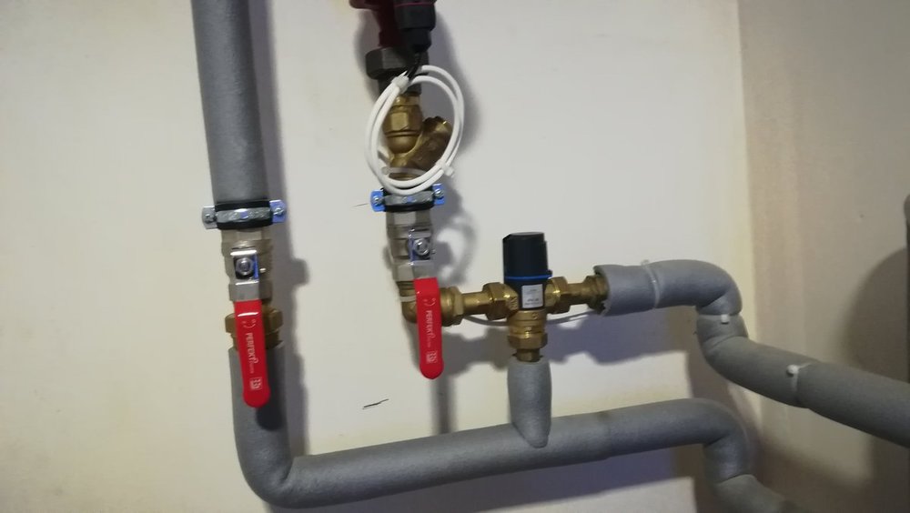

Daj no kolego zbliżenie tego zaworu mieszającego przed pompą.

A przynajmniej rury do rozdzielacza i same rozdzielacze ciepłe masz?
Na czym polegało to "uruchomienie"?
No właśnie miałem dopisać, że nawet, gdyby TZM był niewłaściwy, to pompa powinna samym obiegiem w pętlach kręcić.
Jeszcze mi cos do głowy przyszło, że mogą być zamienione podłączenia zasilanie/powrót do belek.

Ja na tych zdjęciach nie potrafię wyczaić rurek jak idą. Może pompa Cwu bangla cały czas? Tam jest tylko podlogowka? Trzecia pompa od czego jest?
Moim zdaniem druga od CWU, trzecia to kotłowa.
Jeszcze jedno: zawór zwrotny za pompą we właściwym kierunku jest? Ile watów pokazuje pompa?

Rury do rozdzielacza mam ciepłe. Uruchomienie było takie że hydraulik wszystko ogarniał. Pięć grzeje też wodę w bojlerze i w lecie było ok. W okresie grzewczym nie grało wszystkich pomieszczeń. W zeszły piątek był u nas hydraulik i odpowietrzał podlogowke w całym domu lecz po tym zabiegu juz praktycznie nigdzie nie grzeje :)

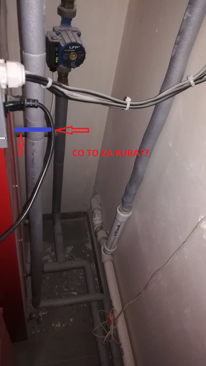

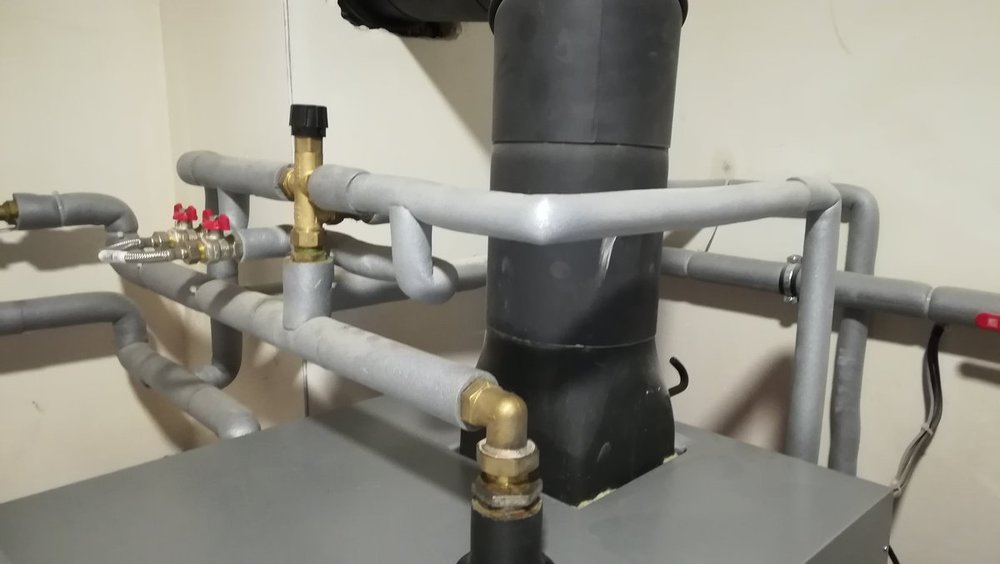

Jeszcze jedno mi się nie podoba: powroty. Za pompą kotłową nie ma ZZ ( oreszcie nie wspominam) do obiegu kotłowego wpięty jest najprawdopodobniej powrót z podłogówki. Pompa kotłowa LFP ciśnie z zasilania w powrót podłogi i do powrotu kotła. Tam jest "zonk"? Tym bardziej, że nie ma zwrotnego na powrocie z podłogi.
PS: Jeszcze jedno mi się nasuneło, patrząc na zdjecie. Nie powinno sie spinać razem przewodów zasilających z przewodami sygnałowymi i od czujników.

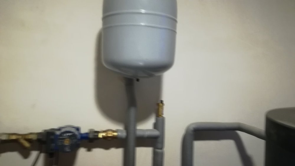

Wynika też to, o czym wspomniałem, że powrót podłogówki podłączony jest do obiegu pompy kotłowej. Jest tam jeszcze jeden trójnik po drodze. Czyżby do naczynia przeponowego?
To, że  rury za cienkie dla dwóch rozdzielaczy to tez fakt. TZM jest 3/4"?

Z rysowaniem to nie ma sensu bo nawet nie wiem jak miałbym to wsyztsko narysować :) niżej daje zdjęcia po kolei jak to jest podłączone wszystko. Mam pytanie czy ewentualnie można zmienić rurę na grubszą? I czy jest to bardzo trudne do zrobienia ewentualnie.
Wyjaśnił sie ten dodatkowy trójnik :) Jest do napełniania instalacji.
Na początek wyłącz pompę kotłową, czyli tą niebieską LFP za kotłem oraz zakręć zawór z czerwonym pokrętłem nad nią.
Sprawdż, czy zawór zwrotny nad pompą podłogówki ma strzałkę do góry. Jeśli tak, to który rozdzielacz się rozgrzewa-górny. Sprawdż też filtr przed pompą podłogówki, czy jest czysty.
W ostateczności wyłącz jeszcze pompę CWU  oraz zamknij zawór przed lub za nią. Są zwrotne wprawdzie, ale dla pewności....
