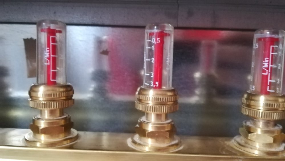

Mam pytanko odnośnie tego jaki bieg ustawić na pompie grundfos alpha2L 25-60 180 przy ogrzewaniu odłogowym w całym domu (180m2).
Hydraulik ustawił na III bieg z lewej strony lecz nie grzeje wszystkich pomieszczeń. Czy ustawienia CP1 i CP2 są dla podłogówki? Ewentualnie które z ustawień wybrać. Z góry dziękuję za pomoc.
Przeczytałem wątek jak i instrukcje ale mi również hydraulik zostawił na prędkości III z lewej strony. No i nie nagrzewa całego domu. Jak dałem na Cp1 to w 24 godziny nic się nie nagrzało :) dlatego pyta m czy zostawić i czekać dalej aż się rozgrzeje czy co?
Dałem jakąś godzinę temu. Ile może potrwać nagrzanie pomieszczeń?
18 minut temu, nawro10 napisał:
. Mam nadzieję że się uda rozgrzać :)

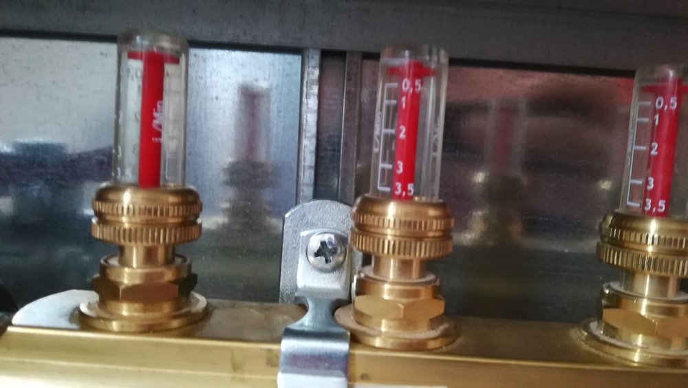

Nie podałeś najważniejszej rzeczy jakie masz przepływy w pętlach?
A jak ja mogę wogóle to sprawdzić? Moja wiedza jest niestety bardzo znikoma w tym zakresie.
Najpierw zdejmij te siłowniki z dolnej belki - one mogą powodować zakłócenia i wtedy zobaczysz co i jak się zachowuje.
Dla ułatwienia zrób to na 1 rozdzielaczu
W żaden sposób nie reagują rotametry. Nie mam pojęcia jak ustawić przepływy, czy są skręcone czy odkrecone zawsze pokazują 0l/min.
