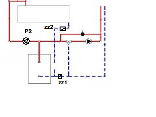

W dniu 11.11.2017 o 20:03, hajtaler428 napisał:
Troszkę odkopię temat ☺
Czy taki coś zadziała? Czy jeśli pompa będzie pracować to zbiornik cwu da rady nagrzać grawitacyjnie? Czy pompa nie będzie "zabierać"  ciepłej wody z obiegu grzania bijlera?
I drugie pytanie. Jesli by do grzania cwu zastosować pompę to czy wtedy takie podłaczenie zaworu 3D da dobre zmieszanie na jego wyjściu na instalacje? Przy pracującej pompie cwu powrót będzie dosyć ciepły. Czy zawór 3D nie będzie podciągał tej ciepłej wody i w efekcie zmieszanie bedzie niewielkie.
Jak byś nie zrobił, to ZZ1 musi być w zaznaczonym miejscu.
- CWU na grawitacji ma szansę działać pod warunkiem wyższej temperatury na kotle oraz odpowiednio grubej rury od kotła do pierwszego trójnika oraz do bojlera. Im  wyższa temperatura na kotle i niższa za mieszaczem oraz przepływ w obiegu mieszacza niższy, tym szansa  na grawitację CWU większa. ZZ2 klapowy na poziomym odcinku rury powrotnej. Jeśli pompa za mieszaczem będzie okresowo wyłączana, bojler będzie wtedy dogrzewany grawitacyjnie.
- CWU pompowe - ZZ2 sprężynowy.
Edytowane przez gmaj22
Chciałbym żeby całosć mogła pracować albo z pompą albo na grawitacji. Jakie wtedy ZZ?
Do pierwszego trójnika mam 6/4 potem na bojler 1", zawór 3D 6/4, za zaworem 3D instalacja stara grawitacyjna, ale po małych zmianach trzeba sie posiłkować pompą( w razie W bez pompy też da rade ).
Wtedy ZZ1 klapowy na poziomym odcinku powrotu. Na obejściu nad  pompą CO  zawór zwrotny różnicowy do montażu poziomego lub zostawiasz kulowy, ale będziesz musiał ręcznie otwierać. Idealnie byłoby, gdybyś ten bajpas z poziomu do pionu zrobił po skosie rurą co najmniej takiej średnicy jak :stara instalacja grawitacyjna" na trójnikach 45 stopni.
Na pionowym odcinku zasilania bojlera zawór zwrotny różnicowy a wokół niego bajpas z pompą CWU i zaworem zwrotnym sprężynowym - wtedy ZZ2 jest zbędny.
