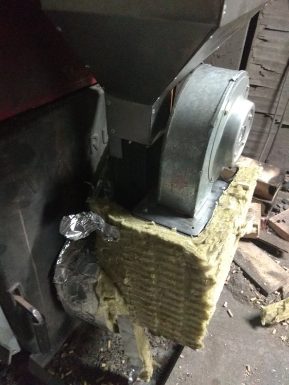

Witam. Od dwóch dni mam zamontowany palnik antysmog w dolnych drzwiczkach. Na razie trwają próby. Spalanie mam około 2 kg na godzinę temperatura 45 stopni. Trzeba dobrze go zaizolowac bo mocno się nagrzewa. Pozdrawiam.
Ciekawa konstrukcja ale jak za 500zł to troche lipa jak na samoróbkę i to bez sterowania.
Ps mierzyłeś temp spalin na pelecie ? JC polecam coś takiego - te po 12zł naprawde dają rade https://allegro.pl/listing?string=termometr 350&order=m&bmatch=baseline-com-1-4-0725
Mam w planie kupić termometr do pomiaru temp.spalin. Ta obudowa z wełny to moja przeróbka. Dam znać jak postępują moje przeróbki. Pozdrawiam
Witaj kilka pytań ,Palnik wsadziłeś w popielnik czy nad ruszta? W drzwiczkach wycinałeś otwór ?i ile pelletu wchodzi jednorazowo?
Palnik włożyłem pod ruszta. Nie trzeba było nic wycinać tylko trzeba zamówić trochę mniejszy. Standardowo ma 10cm szerokości ja zamówiłem 9.5cm.do zbiornika wchodzi około 10 kg. Ale jak wszystko się uda to zrobię większy zbiornik. Początkowo myślałem o montażu w górnych drzwiczkach ale trzeba by wtedy wycinać więc zrobiłem w dolnych. Zobaczymy jak będzie dalej.
I jak to działa, myślę ze dużo ciepła ucieka od razu nad rusztami w prawo do komina i mała powierzchnia kotła się nagrzewa i spada przez to sprawność takie jest moje zdanie, chyba ze jest inaczej.

Witam wszystkich w tym sezonie przerobiłem mojego u24 jak model a2c, do górnych drzwiczek zamontowałem palnik kipi 25kw ten otwór do rozpalania na krótko zatkałem wełną mineralną i cegłą szamotową że jest szczelnie.pali się super.temp spalin na wyjściu do komina 0st więc teraz to piec 5 klasy.spalanie ok 10 wotków 15kg polletu na tydz.w domu temp 25st.polecam taką przeróbkę.w kotłowni czysto.może wrzucę jakiś film niedługo
Rafallo6 prosimy o więcej opisu ,jakiej mocy masz kocioł ,ile spalałeś węgla, drzwiczki kupowałeś nowe itp.może kilka zdjęc ,filmik.pozdrawiam
witam filmik nagram niedługo a narazie mogę powiedzieć że piec jest 4 członowy.bojler 350l viesmann. drzwiczki sa oryginalne, wyciołem otwór w drzwiczkach i zamontowałem palnik, otwór do krótkiego obiegu szczelnie zatkałem wyciętą z szamotu cegłą na kształt koła a przed zastawieniem tego otworu szamotem natkałem tam wełny mineralnej i jest ok.koszt takiej przeróbki to 4000zł bez robocizny bo zrobiłem sam.jezeli ktoś chciałyby nie palić pelletem to polecam zamiast palnika zamontować dmuchawe do tych drzwiczek plus sterownik ponież zanim zaczołem palić pelletem to spalałem w tym piecu resztki opału-ładowałem do pełna piec na górę troche papieru włączałem palnik w funkcji ruszt która uruchamiała tylko dmuchawę i wszystko się pięknie rozpalało.oprucz tego przy dokładaniu równiez nie dymiło bo dmuchawa chodziła
tak dalej ładuję drewno i rozpalam pelletem ponieważ jeszcze mam. dzisiaj nagrałem filmik i wrzucę by pokazać
Nie zastanawia kolegów, że kocioł przy pracy na nadmuchu raptem ma takie niskie temp. spalin ? Rozumiem, że w tym akurat przypadku uszczelnienie klapy oddymiajacej mogło wpłynąć na wyniki pomiaru ale nie aż tak... Ciekawe co pokazałby analizator spalin, szczególnie w ilości O²  ?
Oczywiście zgadzam się z tym i jest to moim zdaniem zły sposób. A ten termometr spalin na filmiku nie jest czasem zepsuty? albo wskazuje tem. ponad 500 stopni. Przeróbka na pelet ciekawa, ciekawe który sposób lepszy palnik włożony na dole czy jak tutaj na górze.
Fachowcy z Viadrusa do dsa u28 konstrukcja jak nasz u24 palnik zamontowali u góry , w tym wypadku. dluższa droga spalin większy odbiór ciepła i większa sprawność, tylko co z kominem jeżeli termometr pokazuje 0 st. Dziwny termometr powinien wskazywać temp.miejsca w którym jest umieszczony a tam jest więcej jak 0 st.pozdrawiam.
Termometr " przekręcony " i dlatego pokazuje co pokazuje. Powinien wskazywać ok. 20*C . Także mam termometr Afriso który u mnie wskazuje - 30-40 *C,czyli błąd pomiaru to gdzieś 50*C na wejściu. W moim drugim sterowniku Tech-a czujnik mierzy + 20*C na zimnym kotle.
Tutaj potrzeba kupić nową sztukę albo brać poprawkę in plus gdzieś 100*C.
