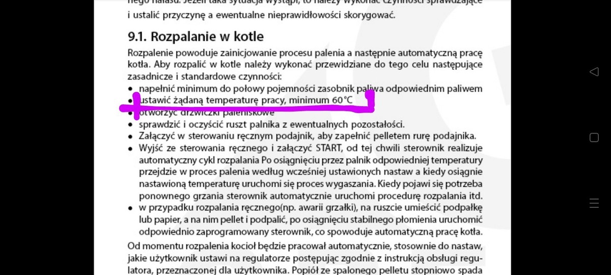

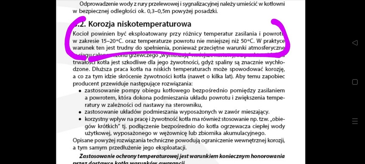

Niestety twój instalator nie zamontował kotła wg DTR producenta, tym samym powinien to poprawić. Ani ty, ani ten paprak nie zadaliście sobie trudu aby przeczytać instrukcję. Znalezienie tego zajęło mi 10 minut z przerwą na hot doga z CPNu.
No widzisz a on mi powiedział że tu jest mały metraż tu po co większą temperatura kotła i ustawił jak najmniejsza i myślałem że większą się ustawia do większych domów z większym metrażowy to czyli tak bym musiał jak np dochodzi temperatura kotła do 61 i wtedy się wyłącza to ja w ustawieniach pieca temperaturę też bym musiał ustawić na 61? Czy coś w rurach jeszcze musi poprawić?
Do poprawy instalacja. Temperatura kotła nie ma nic wspólnego z temperaturą która idzie na dom, od tego są mieszacze 3 i 4 drożne.

Co by twój majster nie wymyślił, powiedz że chcesz mieć 50* na powrocie.
