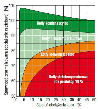

A ocieplony masz ten budynek? Sprawdzałeś ile w największe mrozy kocioł połykał gazu?
Według mnie raczej warto. Poniżej masz rysunek ze sprawnościami. Problem z nim polega na tym, że na dole powinna być temperatura powrotu, a nie "stopień obciążenia kotła".

Czyli, im mniejsza temperatuja powrotu wody, tym lepiej

Czy przez powiększenie (nadwymiarowo) grzejników, spowoduje to iż temp powrotu bedzie niższa?
Można pod warunkiem mocy kotła <= 20kW (tak stanowią przepisy).
Powiększając grzejniki obniżysz temperaturę powrotu, ale takie działanie zostawiłbym na przyszłość. Chyba, że masz małe grzejniczki, które musisz bardzo mocno grzać.
