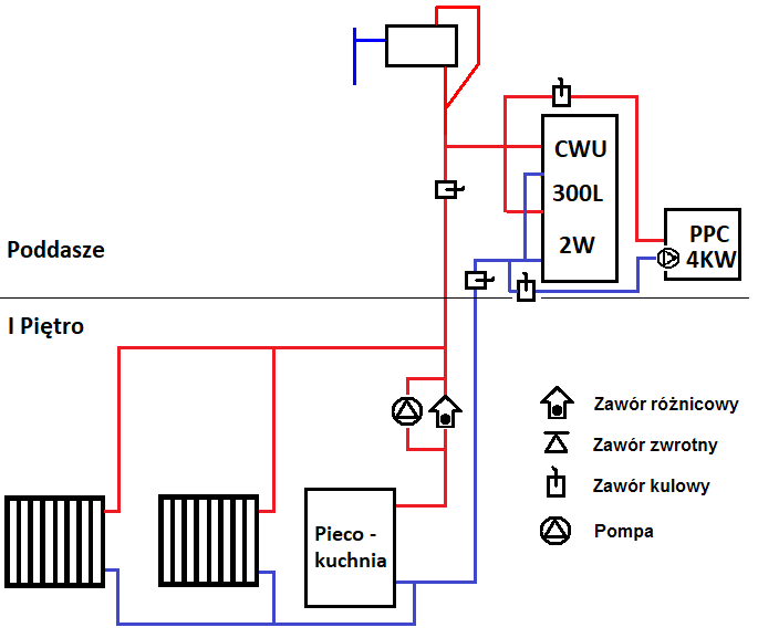

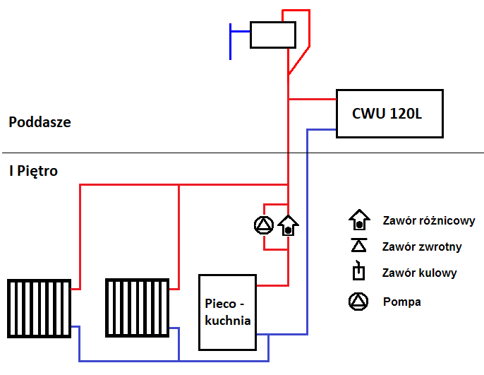

Instalacja znajduję się w mieszkaniu na I piętrze. Nie ma tam możliwości instalacji pieca z podajnikiem czy piecyka gazowego. Przy instalacji solarnej problemem były by okresy wakacyjne, gdy nikogo nie ma w mieszaniu, nie ma więc poboru CWU - duże prawdopodobieństwo przegrzania instalacji. Obecnie CO i CWU są ogrzewanie pieco - kuchnią. W zimie to rozwiązanie jest w porządku, ale latem wymaga ciągłego rozpalania i przegrzewania mieszkania.
Obecnie instalacja wygląda następująco:
Na początku był pomysł wymiany jedynie zasobnika z 120L na 300L (2 wężownice) aby zmniejszyć częstotliwość rozpalania w kuchni. Zbiornik został już kupiony.
Wówczas powstał pomysł dołożenia do tego powietrznej pompy ciepła.
To jest wstępny projekt instalacji po modernizacji i o nim chciałbym podyskutować.
1) Wstępnie wybrana pompa to Drops 4,1 kW M4.2. Miał ktoś z tą pompą do czynienia? Jakieś uwagi?
2) Czytałem, że PC wymagają jak największych wężownic w zasobniku. Czy można połączyć wężownice jak na schemacie?
3) Chciałbym aby oba układy mogły pracować zamiennie bez konieczności przełączania żadnych zaworów ręcznych. Dodałem jeden zawór różnicowy na układzie zasilania z kuchni (praca również bez pompki) i jeden zawór zwrotny na układzie PPC, aby zablokować możliwość niepotrzebnego przetłaczania wody przez nieaktywny układ grzewczy. Czy taki układ zadziała w zaplanowany sposób?
4) Dodałem jeden ręczny zawór kulowy jak by-pass zaworu różnicowego - ma to celu próbę dogrzania mieszkania w okresach przejściowych przez PPC, bez rozpalania w kuchni. Czy to może tak zadziałać i ma jakikolwiek sens?
Z góry dziękuje za opinie i rady.
Witam.
Hallo cerry.
Pompę do cwu możesz bezpośrednio włączyć w obieg cwu w zbiorniku który już masz, ale ma być w niej pompa obiegowa mosiężna.
Wtedy wybrałbym pompę cwu o mniejszej mocy, 1,5-2,0 kW.
Pozdro

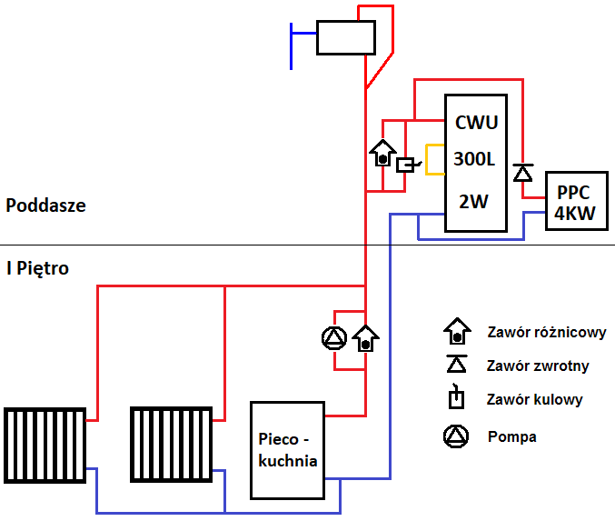

Wracam do tematu. Pompa i zbiornik CWU już są dostarczone.
Schemat stary:
Proponowany schemat nowy:
Ostatnio był fachowiec i oto jego komentarze. Proszę o waszą opinię:
1) Wężownic się tak nie łączy. Czyli lepiej połączyć równolegle? Dlaczego?
2) Nie ma sensu montować zaworu rocznicowego, bo będzie przepuszczać - tylko zawory kulowe i przełączanie ręczne
3) Nie ma szans aby pompa z PC pchnęła wodę w dół do grzejników
4) Czas wykonania około tygodnia :blink:
Edytowane przez cerry
Naprawdę na tym forum nikt nie jest w stanie ocenić przedstawionego schematu?
To może poniższy schemat ktoś skomentuje, bo przyszedł fachowiec i zrobił po swojemu:
Moje obserwacje i wątpliwości po pierwszych kilku dniach użytkowania:
1) Obecny układ jest niebezpieczny, bo jeżeli ktoś z domowników rozpali w piecu, a nie otworzy zaworów na poddaszu to mamy układ zamknięty bez zbiornika przeponowego - bomba. Czy układ wczesnej zaproponowany prze ze mnie rzeczywiście był zły/gorszy?
2) Ze względu na równoległe podłączenie wężownic temperatura powrotu do pompy ciepła jest bardzo duża. Nie jest to chyba dobre dla PC?
3) Sprawdziłem i PC jest w stanie popchać wodę do grzejników, ale to w tym momencie nie ma większego znaczenia.
Najważniejsze pytanie. Zostawić układ tak jak został wykonany, czy "męczyć" fachowca aby coś poprawił, a jeżeli tak to co?
Zbiornik przelewowy. Że nie można montować zaworów na rurze do naczynia wzbiorczego, a zwłaszcza wymuszać ich używania to oczywista oczywistość. Zamykanie obiegu można uzyskać po przez zamykanie tylko zaworu na powrocie, a zawór na rurze do naczynia wzbiorczego może być ciągle otwarty.
To że obecnie wszyscy wiedzą, że pompy powinny być montowane na powrocie, rura do naczynia powinna być "goła" to też wiem, ale układ działa tak od wielu lat i póki nie będzie konieczności jego remontu nikt nie będzie "starego" przerabiał dla zasady.
Powoli tracę nadzieję co do tego forum. Potrzebuję trochę precyzyjniejszej rady niż "tak jest źle", bo to akurat sam od razu napisałem.
Nikt nie potrafi uzasadnić jak powinny być podłączone wężownice przy CWU i PC i dlaczego, lub przeanalizować czy schemat z samoczynnym przełączaniem się obu układów grzejnych był poprawny/dobry/zły i dlaczego?
