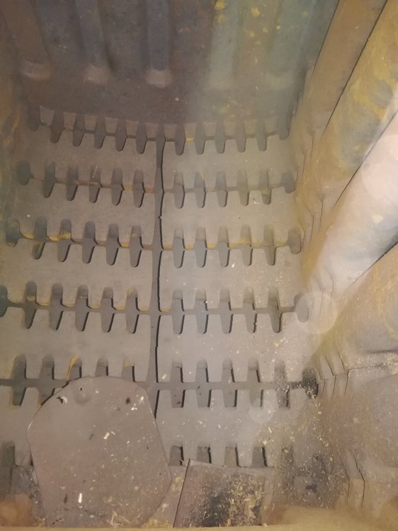

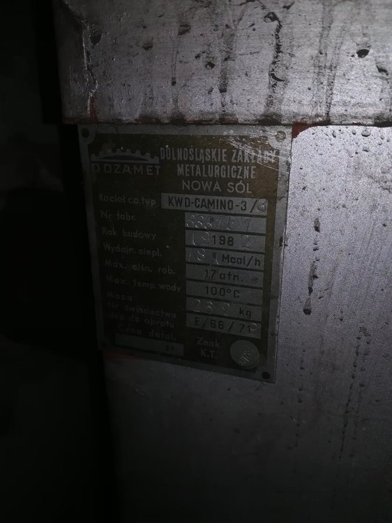

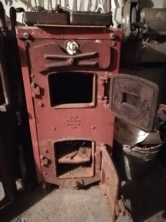

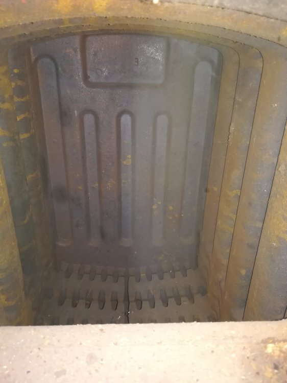

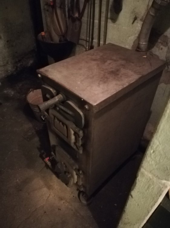

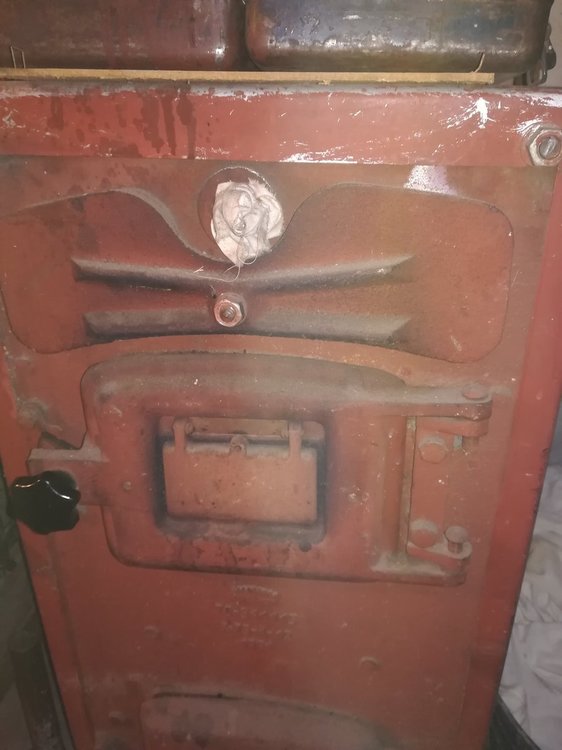

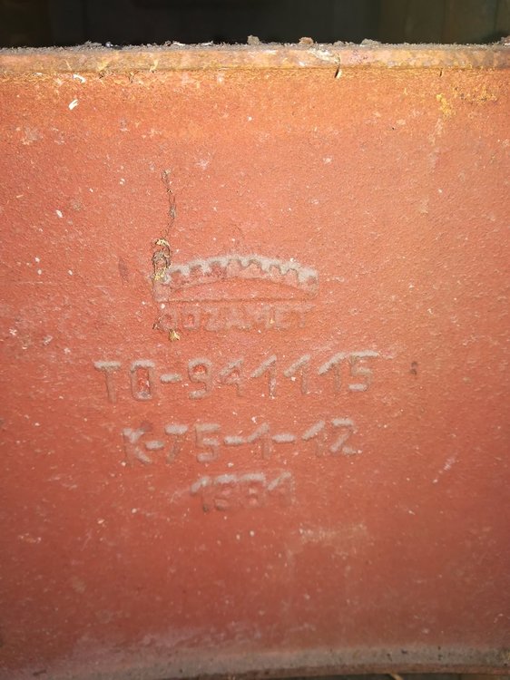

Witam forumowiczów -fanów camino3. Mój tato w swoim domu  posiada piec camino3/8 i palił w nim do teraz. Niestety zdrowie podupadło i na szczęście kiedyś w ten sam obieg wpiął piec gazowy, który teraz się przydał  tak więc camino stoi. Mało tego kiedyś sąsiad był tak zapobiegliwy, że kupił dwa piece camino i gdy się wyprowadzał dał ojcu ten zapasowy. Tak więc mam do zaoferowania nowy piec camino3/5. Nie wiem czemu ale drzwiczki zasypowe noszą ślady krótkiego używania. Są prawie nowe ale od wewnątrz widać, że musiały być na krótki czas zamontowane. Niestety dlaczego tak jest tego się nie dowiem. Z tego co się zorientowałem w tym nowym brakuje też rączki na przepustnicy i ruszta uchylnego bo jest tylko płyta przedrusztowa. Pewnie ojciec podmienił do pieca zabudowanego. Zainteresowanych proszę o maila. Informuję, że piec wystawiam też na aukcji allegro.
Opublikowano (edytowane)
Dzięki za podpowiedź, ale dopytam po czym poznać. Dodam, że wewnątrz jest pięć członów pośrednich i przedni i tylny. Z tego to wynika, że jest 7 elementów?
