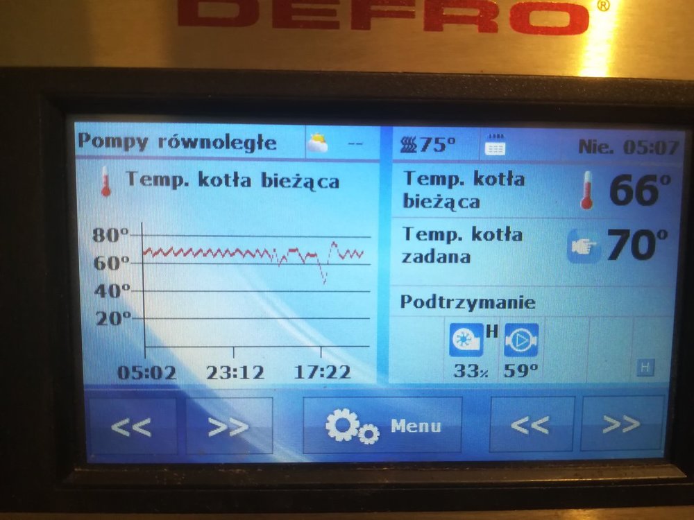

pepa81 Opublikowano 8 Stycznia 2020 #1002 Opublikowano 8 Stycznia 2020 (edytowane) A tak z ciekawości.... pali ktoś w manualu? Niby według charakterystyki palenia w pid wykres ma być jednostajny, a u mnie jest odwrotnie tzn. strasznie jest poszarpany nawet jak układ jest już nagrzany. Mam zawór 4d i krótki obieg z pompą. W manualu z podtrzymaniem i histereza 1* wykres bardziej wyrównany. Podzielcie się swoimi spostrzezeniami na ten temat. Edytowane 8 Stycznia 2020 przez pepa81 Cytuj

pepa81 Opublikowano 19 Stycznia 2020 #1009 Opublikowano 19 Stycznia 2020 Kolejne próby zmiany ustawień:wyłączyłem pid i termostat pokojowy. Na grzejnikach są termostaty, także tutaj okej, w salonie podłogówka i tam ustawiłem na zaworze 30st. Praca ciągła całą dobę z podtrzymaniem i spalił około 25kg.W salonie 25st.Właczylem pracę godzinową tzn. piec grzeje 4h,i 2 przerwa. Zobaczymy jakie będzie spalanie ale myślę że poniżej 20kg.Na pid wykres strasznie poszarpany a tutaj jest okej. Co myślicie? Cytuj

Darekgra Opublikowano 19 Stycznia 2020 #1011 Opublikowano 19 Stycznia 2020 (edytowane) Godzinę temu, pepa81 napisał: Właczylem pracę godzinową tzn. piec grzeje 4h,i 2 przerwa przy tak krótkiej przerwie nie będzie oszczędności, samo rozpalenie kotła zużywa więcej pelletu niż jego praca w nadzorze przez 1h. @pepa81 na załączonym zdjęciu wykres masz taki bo pora nocna zapewne brak używania CWU i palenie w dwustanie wiec wykres tak będzie wyglądał :) @razzor ten regulator spk ma jedną dużą zaletę... to sterowanie zadaną zaworu proporcjonalnie. Edytowane 19 Stycznia 2020 przez Darekgra Cytuj

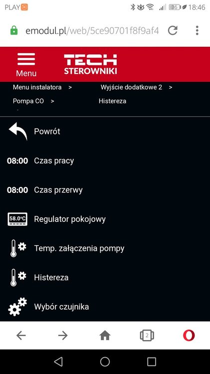

Darekgra Opublikowano 19 Stycznia 2020 #1018 Opublikowano 19 Stycznia 2020 (edytowane) sterowanie proporcjonalne... załóżmy masz temperaturę zadaną zaworu 40 stopni (taka wynika z pogodówki) a temperatura zadana w pokoju to 20 stopni, w sterowniku przykładowe ustawienia Regulator pokojowy : regulator RS proporcjonalny różnica temperatury pokoju : 0,2 zmiana temperatury zadanej : 1 przy takich ustawieniach gdy temperatura w pokoju z 20 spadnie do 19,6 to temperatura zadana zaworu z 40 wzrośnie na 42 stopnie , a gdy temperatura w pokoju wzrośnie do 20,6 to zadana na zaworze z 40 zmniejszy się na 37 stopni, a wszystko to ma na celu utrzymanie zadanej temperatury w pokoju z uwzględnienie zmieniających się warunków. Edytowane 19 Stycznia 2020 przez Darekgra 1 Cytuj

Darekgra Opublikowano 19 Stycznia 2020 #1021 Opublikowano 19 Stycznia 2020 @razzor tak. Oczywiście parametry :różnica temperatury pokoju : 0,2 i zmiana temperatury zadanej : 1; trzeba dostosować do własnej instalacji i reakcji na zmiany. Cytuj
