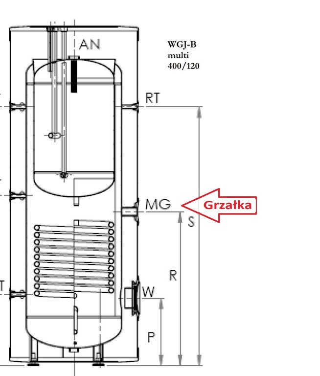

Bufor i rozchodzenie się ciepła
Cześć, mam bufor Elektromet WGJ-B multi 400/120. Zasilany jest piecem pelletrowym i wiadomo jak piec zaczyna go grzać to jest wszystko ok, bo ma wymuszony obieg i w 100% nagrzewa się do zadanych 70st C. Bufor ma też miejsce na grzałkę, aktualnie jest to 2kW i grzanie tym zasobnika w I taryfie G11 praktycznie rzecz nieopłacalna. Dlatego postanowiłem zrobić małą instalację fotowoltaiczną (off grid), która będzie zasilana przez sterownik EL-CAR - dobiorę parametry paneli do V i W grzałki. Nie mniej jednaj najciekawsze dla mnie jest to, czy grzałka, która jest umieszczona po środku doprowadzi do zagrzania części dolnej bufora (jak nie ma wymuszonego obiegu)? Czy musiałbym zastosować jakąś pompę obiegową (ze sterownikiem temp)? Ale czy w ogóle moje myślenie ma sens. Miejsce umieszczenia grzałki, daje w pewnym sensie podgrzanie CWU i małego płaszcza wokół niego, ale nie naładuje całego bufora i np. w pochmurny dzień nie zrobi "zapasu". Załączam poniżej schemat mojego bufora.
