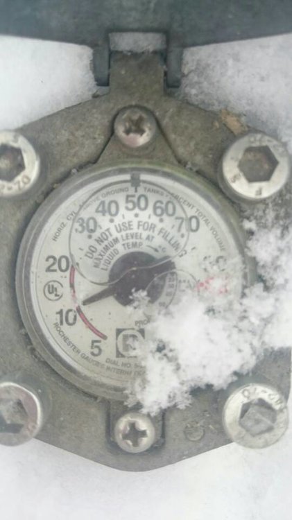

Ja ogrzewam dom 180m, sama podlogowka, + cwu. Przepalanie kominkiem w weekendy. W styczniu zeszło 15% z butli, nie ma licznika, a 1% to podobno 27 litrow., więc wyszło ok 400 litrów.
No i dodam, butla nabita na 80% we wrześniu i na dzisiaj 10% zostało.
Edytowane przez esselite
Czyli za miesiac 640zloty za taki daom to chyba bardzo dobra cena. Podobno do tej butli wchodzi 2300litrow wiec 1% to 23 litry, chodzi mi o rzetelna opinie gdyz wiadomo kazdemu najmniej schodzi paliwa jakie uzywa . Kumpel ma mowi ze placi ok 300zl za miesiac dom ok 120m2 nowy.

Natomiast jeżeli chodzi o przeliczanie ze wskaźnika na butli to 1 procent liczymy od całej pojemności a nie od tego ile zatankujemy tak więc dla małej to 27 litrów a dla dużej 48,5.
