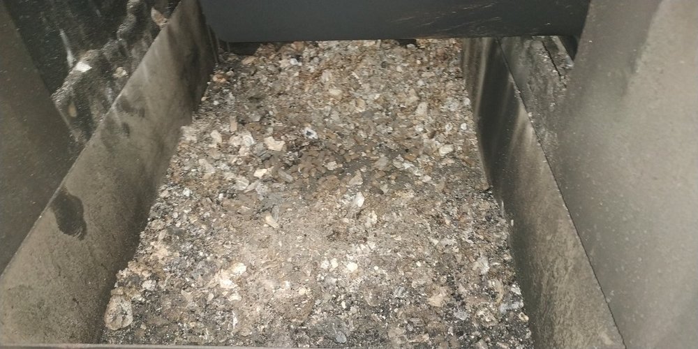

saphire Opublikowano 28 Września 2018 #442 Udostępnij Opublikowano 28 Września 2018 19 września (środa) kupiłem Retopal i zapłaciłem Blikiem. 20 września (czwartek) zaksięgowali przelew. 21 września (piątek) wystawili fakturę i przekazali towar firmie JasFbg. 22 września (sobota) palety były 8 km ode mnie w magazynie (nawet nie wiedziałem o jego istnieniu). 24 września (poniedziałek) około 13 otrzymałem telefon czy jestem, bo kurier wyjeżdża. Także realizacja błyskawiczna bym powiedział. Dzisiaj rozciąłem po jednym worku z każdej palety (kupiłem 4) i ekogroszek jest wilgotny. W jednych mniej, w drugich więcej, ale do suchego mu daleko. Granulacja bardzo ładna. Miału nie widać. I teraz pytanie do bardziej doświadczonych. Czy PGG nie pakuje, np. tych gorszych worków na spód palety? Odnośnik do komentarza Udostępnij na innych stronach Więcej opcji udostępniania...

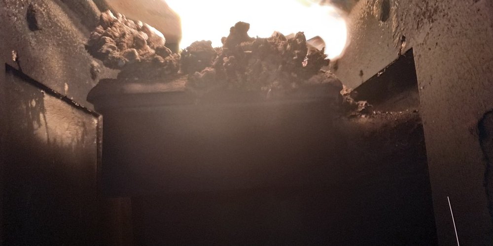

robertokot25 Opublikowano 1 Października 2018 Autor #448 Udostępnij Opublikowano 1 Października 2018 Retopal (ze sklepu PGG) szału nie robi... popiołu dużo i robią się tafle żużlowe na palniku, mam jeszcze Ekoret i ten miażdży retopala pod każdym względem... ciekawe jaki będzie ten Karlik... Odnośnik do komentarza Udostępnij na innych stronach Więcej opcji udostępniania...
kecajbi Opublikowano 2 Października 2018 #449 Udostępnij Opublikowano 2 Października 2018 No właśnie wczoraj kolega mi wysłał zdjęcia. Z retopala robią się straszne spieki na palniku. Coś mi się zdaje że w tym roku te ich "mieszanki" bokiem nam wyjdą wszystkim. Odnośnik do komentarza Udostępnij na innych stronach Więcej opcji udostępniania...
robertokot25 Opublikowano 2 Października 2018 Autor #450 Udostępnij Opublikowano 2 Października 2018 Dokładnie takie tafle sklejonego popiołu się robią w retopalu z PGG - mimo ustawionych bardzo niskich wartości nadmuchu itp.. nie spieka się w kalafiory koksowe ale za to rządzą bryły żużlowo-popiołowe :-)...w zeszłym roku lepiej się spalał. Odnośnik do komentarza Udostępnij na innych stronach Więcej opcji udostępniania...
