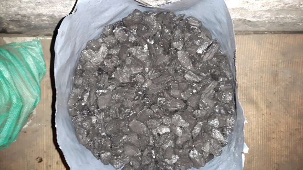

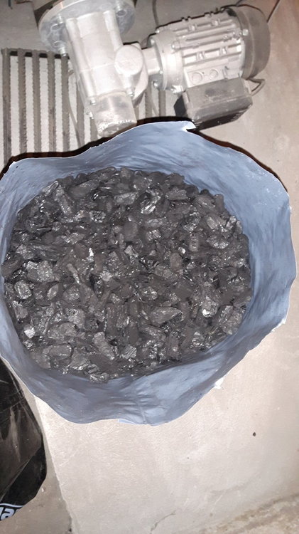

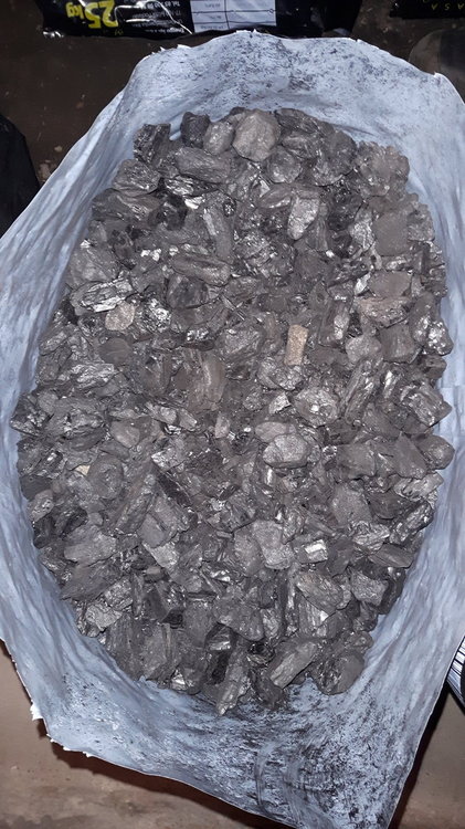

@Pankiew masz dokładny adres. Powiększ fotkę. Jak przefiltrujesz oferty na OLX po miejscowości to i telefon znajdziesz. Nie napisałem, ale druga partię też ważyłem i każdy worek to idealne 25,2 kg. Nie wiem czy to czasami nie powód do obniżki ceny. Ja Retopalu na pewno nie kupię. 185 zł na tonie to już nie są żarty. Może Ci z PGG się opamiętają jak Im ubędzie kupców. W tym sezonie mam już spalone 3t Retopalu i 250 kg (obecnie zasypane) Energo. Myślę, że jeszcze raz czy dwa zakupię 125 kg i podejmę decyzję. Szkoda, że w tym temacie nie wzięli go na warsztat: https://forum.muratordom.pl/showthread.php?209486-Ekogroszek-testy-i-ranking-wg-SUSPENSER Może byłoby łatwiej podjąć decyzję.

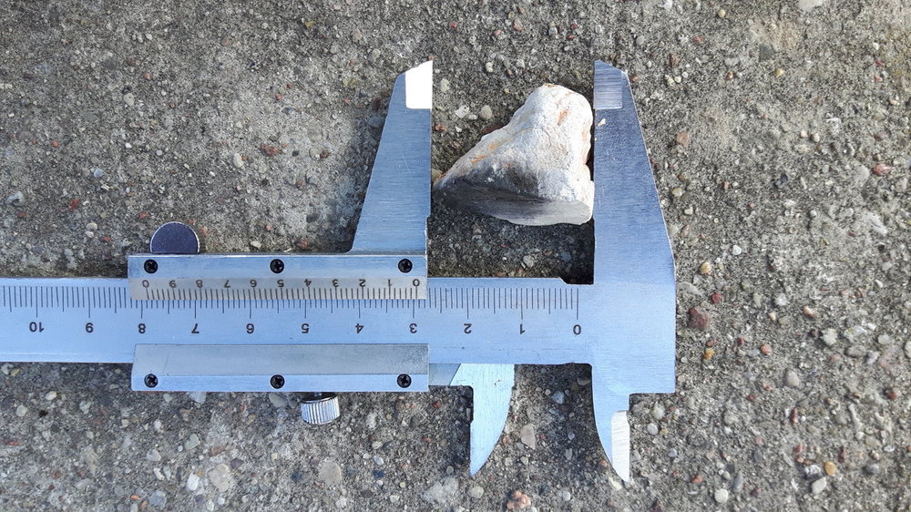

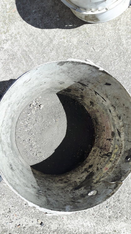

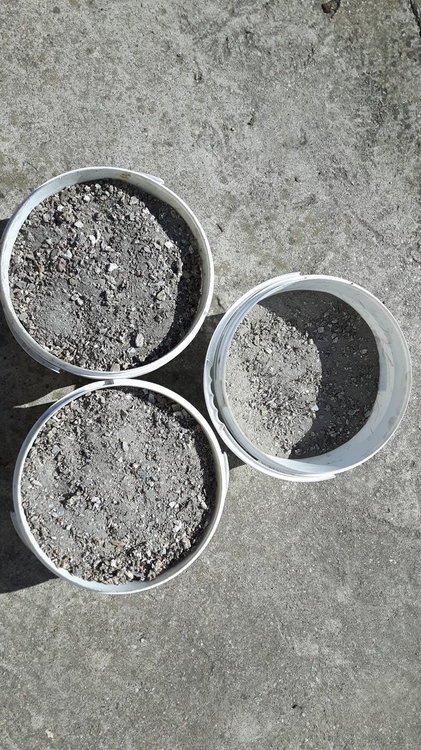

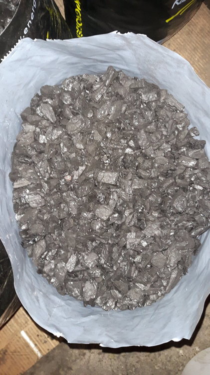

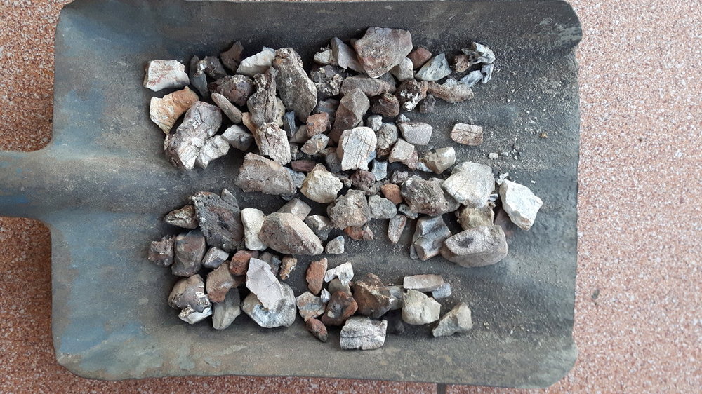

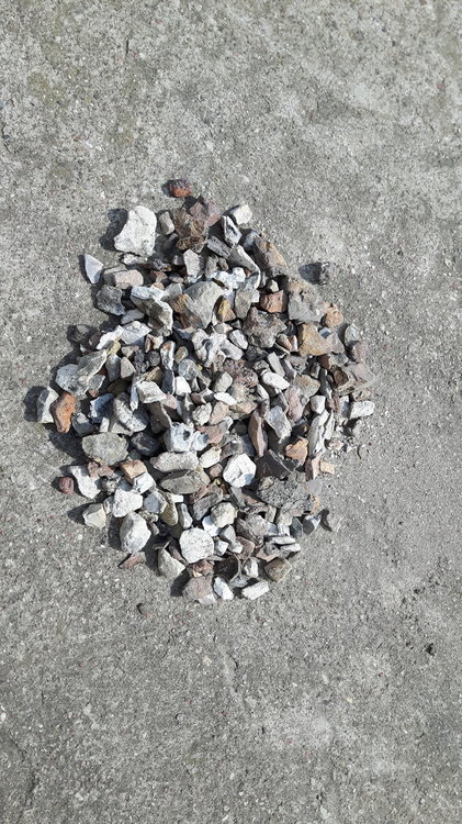

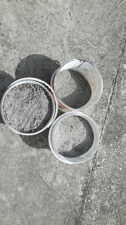

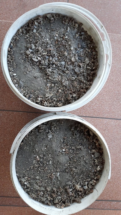

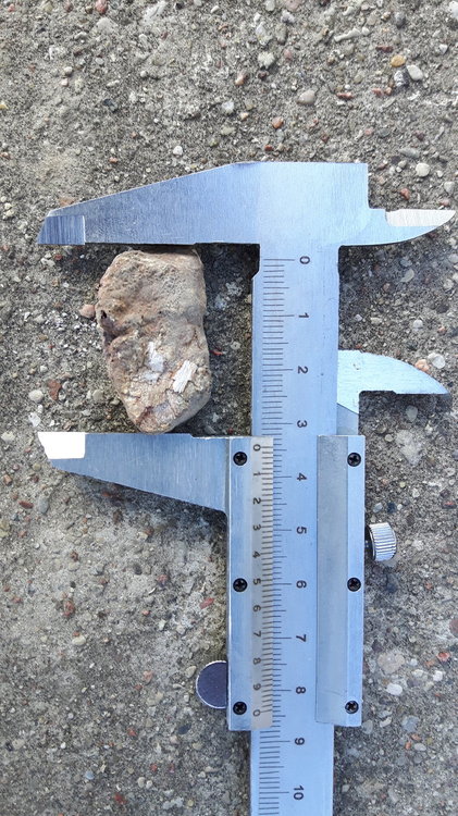

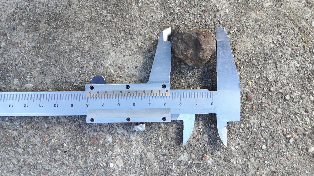

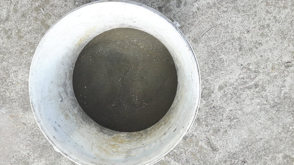

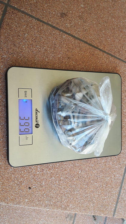

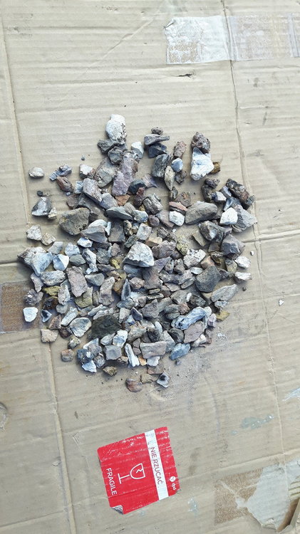

Spaliłem pierwsze 125 kg. Zasyp był w dniu 2019-03-14 o godzinie 20:04, czyli wystarczył na 8,5 doby. Przy tej temperaturze spalanie wyszło podobnie do Retopalu. Na pewno trzeba podkręcić dmuchawę. Tak jak w przypadku Retopalu miałem stłumioną tak tutaj trzeba dawać więcej wiatru, ale to chyba na plus, bo jest znacznie mniej sadzy n iż przy Retopalu (gdzieś czytałem, że im mocniej się dmucha tym mniej sadzy). Popiołu wyszło 8 kg 250 g. Ten spoko, bez spieków, itp. No i na sam koniec wisienka na torcie - 260 g kamieni! Niestety podczas zasypu ich nie widać. Dopiero w popielniku się ujawniają. I to użyłem sitka. Dzisiaj rano zasypałem kolejną partię 125 kg. Ta wilgotniejsza niż poprzednia, tj. porównywalna z Retopalem. Tańsza, bo 780 zł/t. Kobieta na składzie ostrzegła jednak, że już cena raczej nie spadnie.

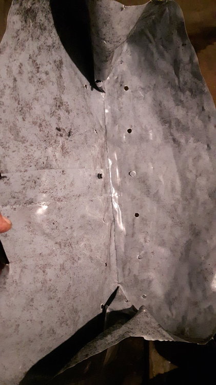

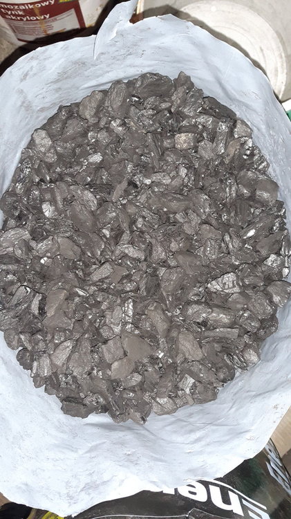

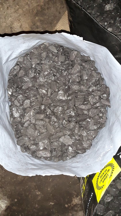

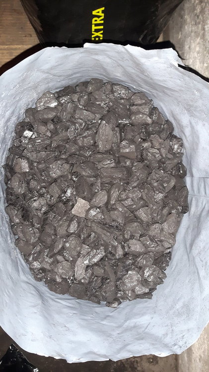

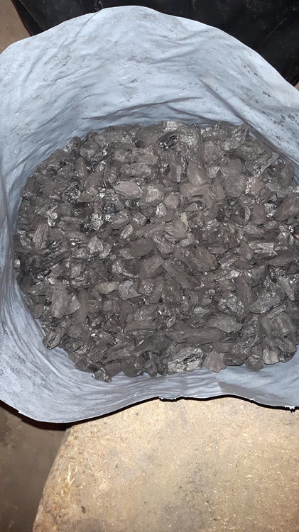

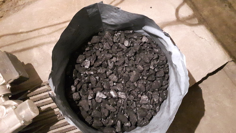

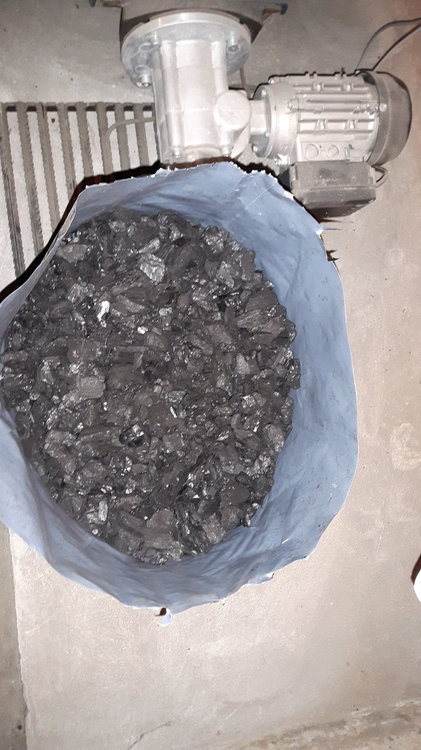

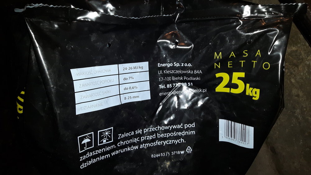

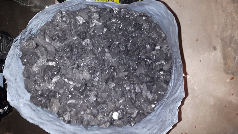

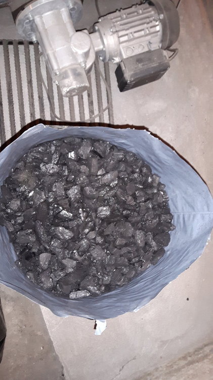

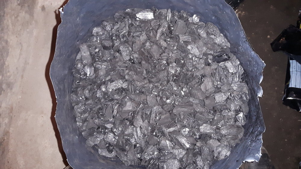

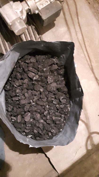

Postanowiłem się podpiąć tutaj żeby nie dublować tematów. Jako, że Retopal poszedł w górę i w moim przypadku cena sięgnęła 965 zł za tonę postanowiłem poszukać czegoś tańszego. I tak lokalnie mam w cenie 800 zł brutto ekogroszek Extra od Energo. Na początek zdjęcia frakcji (wizualnie ZDECYDOWANIE ładniejszy wzrokowo niż Retopal), worków [(jakby mnie solidniejsze od tych z PGG i przy załadunku na składzie jeden się rozerwał - może był naderwany, a może szajs, trudno ocenić po jednorazowym epizodzie) (otwory wyłącznie u góry i od spodu, a nie jak w PGG podziurkowany cały worek)], wilgotności (tylko jeden worek z pięciu był wilgotny i brudził dłoń) i dokumentu, który otrzymałem przy zakupie. Waga KAŻDEGO worka to równe 25,3 kg. Ani mniej, ani więcej. Jak Oni to robią? Według sterownika zasyp planuję na pojutrze. Wtedy napiszę jak się pali, ile popiołu, sadzy, itp.

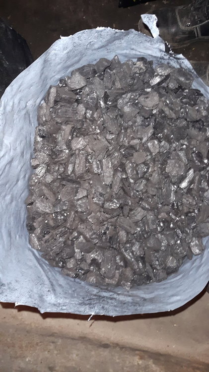

@Raffalm ja z kolei nie mogę się z Tobą zgodzić na temat Retopalu. Z 3t zostało mi 5 worków (kocioł rozpalony 25 września, dwa pierwsze tygodnie załączał się poniżej 15 st. na zewnątrz - tryb lato). Jest to mój pierwszy sezon na groszku (wcześniej węgiel z lokalnego składu), więc i kocioł (RBR-Ekouniwersal 17 kW z Łaszczowa) może niezbyt ustawiony. Myślę czy mogę zejść niżej. Nie ma mnie w domu po dwie, trzy doby, a żona wcale nie zagląda do kotłowni. Nie ma żadnych spieków, chociaż kilka razy na 6 miesięcy palenia zdarzyło mi się, że węgiel był zrzucony do szuflady (co poprawić? Gdzie szukać przyczyny?). Popiół wybieram trzy razy (nie zawsze jest pełna szuflada) na jeden zasyp (ten z reguły wystarcza na około 7-8 dni). Wraz z wyborem popiołu czyszczę lufty i ścianki kotła. Przy węglu z dwóch dni miałem tyle popiołu co tu z tygodnia. Tyle, że tu jest więcej sadzy. Dom drewniany z 1955 roku, około 175m, docieplony 12 cm wełny, ale są przedmuchy, np. z puszek elektrycznych (niebawem się tym zajmę), na wszystkich grzejnikach założone głowice. Temp. zadana kotła 55, bo i tak przebija do 60. I teraz, gdy nie ma dostępnego Retopalu na stronie PGG to mam zagwozdkę. A tak bym 3,5t bez zastanowienia kupił. Latem oczywiście nie zamierzam palić węglem. Wodę (bojler 140l) będę grzać jak kiedyś prądem. W poniedziałek zaczynam testy groszków z lokalnych składów. Na pierwszy rzut leci ruski Energo Extra. Muszę jakoś dociągnać do końca sezony, bo czytałem, że Retopal będziedopiero w kwietniu.

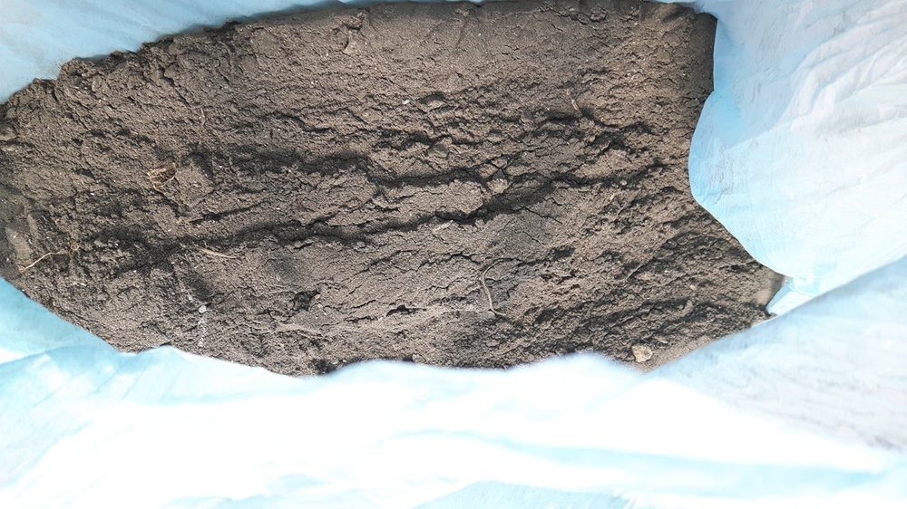

19 września (środa) kupiłem Retopal i zapłaciłem Blikiem. 20 września (czwartek) zaksięgowali przelew. 21 września (piątek) wystawili fakturę i przekazali towar firmie JasFbg. 22 września (sobota) palety były 8 km ode mnie w magazynie (nawet nie wiedziałem o jego istnieniu). 24 września (poniedziałek) około 13 otrzymałem telefon czy jestem, bo kurier wyjeżdża. Także realizacja błyskawiczna bym powiedział. Dzisiaj rozciąłem po jednym worku z każdej palety (kupiłem 4) i ekogroszek jest wilgotny. W jednych mniej, w drugich więcej, ale do suchego mu daleko. Granulacja bardzo ładna. Miału nie widać. I teraz pytanie do bardziej doświadczonych. Czy PGG nie pakuje, np. tych gorszych worków na spód palety?
