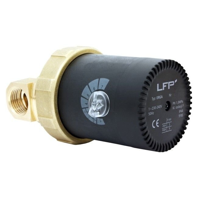

robert922a Opublikowano 26 Stycznia 2017 Autor #14 Opublikowano 26 Stycznia 2017 a te małe pompy od cwu nie nadaja sie na kotłowe??
Gość Digitrax Opublikowano 26 Stycznia 2017 #16 Opublikowano 26 Stycznia 2017 Czujnik powrotu winien być przy samym powrocie kotła na dole zaraz przy śrubunku. Pompę możesz zainstalować w poziomie tu gdzie obecnie masz czujnik.
robert922a Opublikowano 26 Stycznia 2017 Autor #17 Opublikowano 26 Stycznia 2017 No właśnie tu chciałem zamontować ja bo mam miejsce. A czujnik tylko na zdjęciu jest tam. Bo później przełożyłem go na kolanko ktore jest zaraz przy samym powrocie przy piecu. To latem musze pomyśleć o kotłowej.
