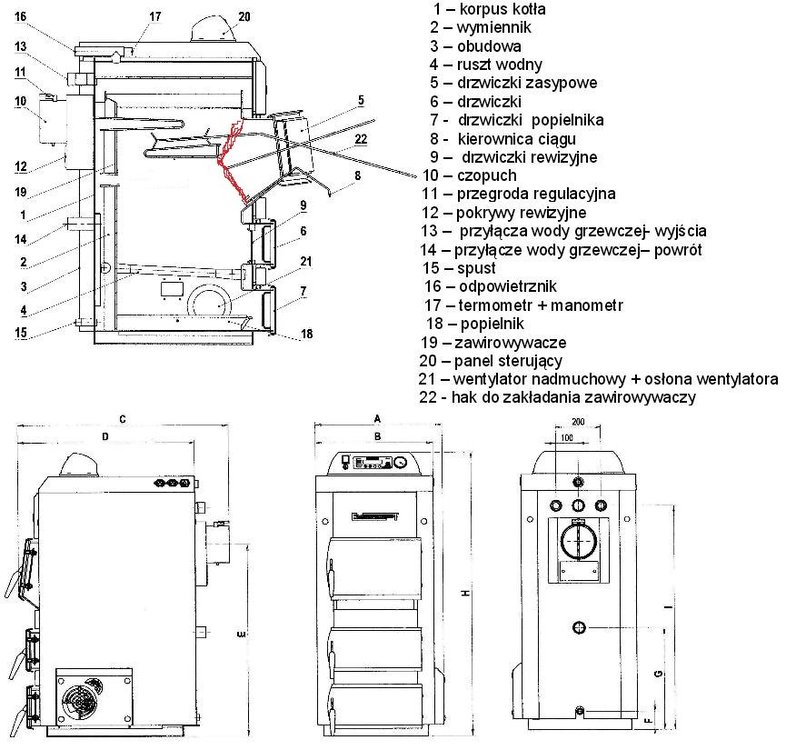

Tylko tunel prowadzący powietrze musiał by u mnie być pod mniejszym kontem niż na tym zdjęciu:
Tak ab ładnie przeszedł przez blachę.
No i też kwestia długości? to musi być jakoś centralnie nad środek paleniska czy może być krótszy?
Edytowane przez majmaj
Zgodnie ze sztuką w środek zasypu. Ja to miałem mniej więcej w 1/3 by zmieścić drewno na rozpałkę i odsunąć od kanału wylotu spalin w tylnej części kotła. Szumiało przy rozpalaniu jak turbina.

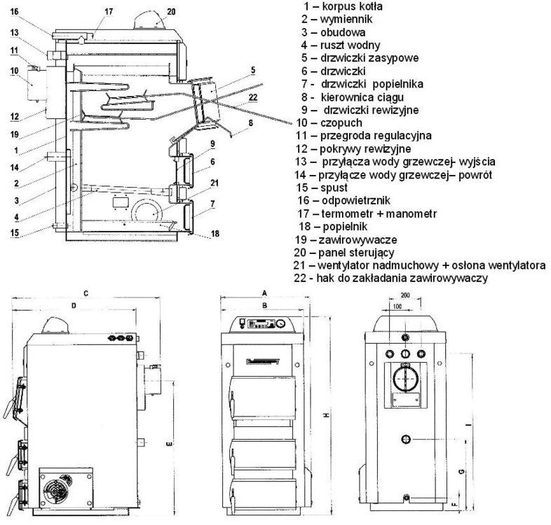

Powiem Wam tak dziwna sprawa z tym moim piecem. Dokładnie przyjrzałem się jego konstrukcji i różni sie od rysunku technicznego z neta:
Mój wygląda tak:
Kierownica ciągu powoduje obieg spalin. Wygląda to tak samo jak w kotle Solei z tego postu... Czyż by rozwiązanie było łatwiejsze niż myślałem :D
Zdjęcia kolegi tasheena w przedostatnim poście.
to są 2 całkiem inne modele pieca - przeczytaj dokladnie opis  rysunku w tamtym temacie.
No to nigdzie w necie nie mogę znaleźć informacji na temat mojego modelu.
Wracając do tematu. Ta sytuacja raczej jest dla mnie korzystna jak dobrze myślę? Ponieważ powietrze będzie zasysane bezpośrednio nad palenisko i tak jak u kolegi tasheena wygląda na to że może wystarczyć szpara pod kierownicą ciągu.
U mnie jest ina konstrukcja rusztu w porównaniu do rysunków technicznych.
