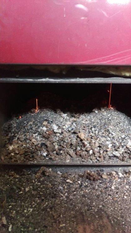

Czy może mi ktoś pomóc w ustawieniu pieca Dakon FB z podajnikiem. Od tego roku pieca spala ogromne ilości groszku. Przy temp +5 palił jakieś 25 kg a teraz jak było -20 przez kółka dni to wychodziło jakieś 70 kg. Próbowałem już chyba prawie wszystkich ustawien - wentylator na 2,3,4 i 5, przyslona otwarta, przymknieta... W tej chwili mam podawanie 13, przerwa 75, went 2, przyslona otwarta na ok 2cm. W całym domu podlogowka, cwu 300 litrów z cyrkulacji kilka godzin na dobę. Zawór 3d ograniczajacy temp na 5 co daje jakieś 26 st. Temperatura w domu 22-23 stopnie. Jest w stanie mi ktoś pomóc bo nawet przy domu 200mkw pow użytkowej to chyba trochę za dużo.

Pokaż zdjęcia płomienia i popiołu. Jaka moc pieca, do tego zrób sobie audyt na stronie http://cieplowlasciwie.pl
Piec 16kW. Audyt robił wyszło że piec jest ok. W zeszłym sezonie paliłam pelletem węglowych i spaliłem za cały sezon 3,5 tony a teraz wychodzi mi ponad 6.

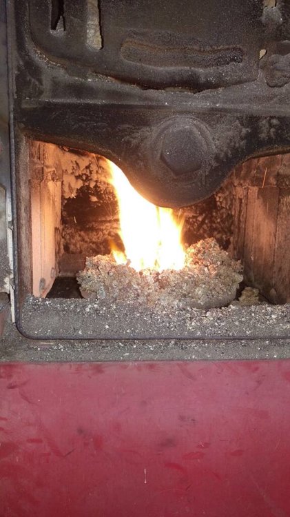

Niby dmuchasz na 2 a jakoś taki intensywny ten płomień.
Też mi się tak wydaje. Może być dmuchawa za duża zamontowana do tego palnika?

Jak dam na jedynkę went to chyba trochę za mało dmucha.

Płomień winien być spokojny jak w ognisku. Piec nie musi temperatury uzyskiwać w 5 minut. Poobserwuj co się dzieje z płomieniem przy wentylu na 1, podczas zmian ustawienia przysłony.

Kolego MikiQ - a kiedy ostatnio był piec czyszczony ... bo przy tym co pokazałeś ... to się nie dziwie,że spalanie zawyżone ...

U mnie też dmuchawa jest za silna na 3 biegu wywala wszystko z palnika :)  zmieniłem na 1 i przesłona na 0,5cm uchylona ... skutek - pali się jak w ognisku - spokojnie i miarowo
Wczesniej miałem podawanie 36s na 80 przerwy  niedopalony wegiel i spieki
Obecnie 36s na 122s przerwy - skutek  groszek spalony całkowicie - drobne spieki wielkości paznokcia ...

Kolego Haki piec czyszczę za każdym razem kiedy dosypujemy opału czyli co 4 - 5 dni. W tym momencie wychodzi mi ok. 35 kg na dobę. W poprzednim sezonie spaliłem 4 tony peletu węglowego więc chyba nie jest tu problemem złe docieplenie domu. Skąd informacja o domu parterowym? Mam parter i poddasze użytkowe, w sumie 200 mkw powierzchni użytkowej, a cały dom ma 320 mkw.

MikiQ   coś mi się wydaje ,że opał dużo gorszy od tego co miałeś ... albo rzeczywiście za dużo ciepła ucieka w komin
Przysłoń ten wentylator tak by paliło się jak w ognisku ... spokojnie i miarowo ... z kopczykiem na retorcie ....
