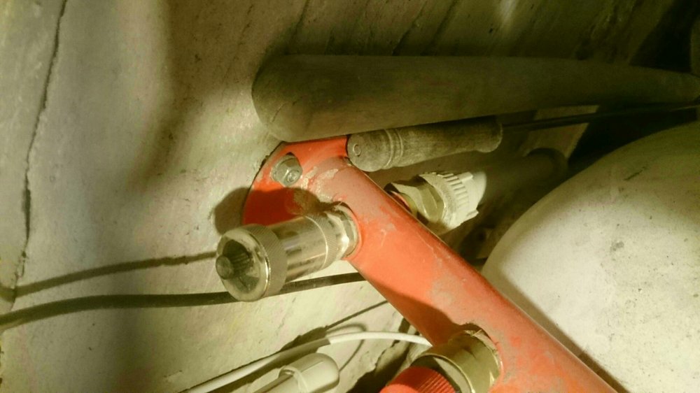

Witam ponownie. Rodzice stwierdzili, że trojdrozny to słaba opcja i postanowili kupić czterodrozny z silownikiem, no i przyszedł gość z jakimś innym gościem i nam to zrobil. Tylko, że tu pojawiają się dalsze problemy. Nie wspomnę o tym, że cały czas odpowietrzamy grzejniki i boiler po tych panach. Problem jest taki, że siłownik cały czas zamyka zawor co owocuje w olbrzymie spalanie, jak jest nagrzane cw to ok. 3kg/h jak nie to idzie na max do 3,89 czy coś koło tego. Nie potrafię określić czy panowie dobrze zamontowali siłownik, wszystko wskazuje na to, że jest on poprawnie zamontowany. No i mam olbrzymi płomień w kotle. Jeszcze czujniki zamontowali na taśmę w taki sposób że wskazywało na 25 a było koło 37, co już zdolalem poprawić choć nie wiem czy też dobrze i tu pojawia się kolejne pytanie gdzie powinno się zamontować czujnik temperatury powrotu? Proszę pomóżcie z tym spalaniem, bo piniadze mi uciekają.

Ja mam czujnik powrotu ( ochrona powrotu) przy samym srubunku pieca. Weź wyciągnij pokretlo z siłownika ustaw na rękę i daj się spokojnie odpowietrzyć układowi. Później dopiero baw się sterownikiem i siłownikiem 4 drogówki.

Wyjąć w sensie ze odkręcić? A czy układ sam się odpowietrzy?

Jak mam ten układ odpowietrzyc? Do boilera woda nalewa się jak do wanny, z odpowietrznika leci już tylko woda z kaloryferow muszę odpowietrzac co jakiś czas. Da się to zrobić szybciej?

Jak sa odpowietrzniki automatyczne to samo sie odpowietrza ,kiedys układy były samoodpowietrzajace sie .W innym przypadku trzeba odpowietrzac tak długo az woda sie odmineralizuje mysle ze do 2 tygodni sie uspokoi chyba ze  przegotujesz wode  :D

Tak ten jest automatyczny ale taki odpowietrznik buduje sie na kazdym kaloryferze  :D

Taki drobiazg ....żeby ten odpowietrznik działał automatycznie ,ta mała czarna nakrętka z tworzywa musi byc chociaż minimalnie popuszczona ...jak dokręcona na max to odpowietrznik nie zadziała bo powietrze nie ma ujścia

Odpowietrzanie samoczynne  rury w odpowiednim nachyleniu w kierunku naczynia wzbiorczego układ otwarty  ,co juz mało kto stosuje ze wzgledów estetycznych itp.albo na kazdym kaloryferze odpowietrznik automatyczny jak na foto  :D
