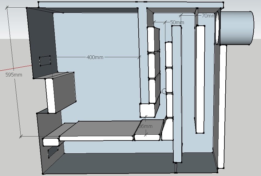

Witam jak w temacie chciałbym żeby koledzy "palacze" pomogli mi w projekcie w/w kotła. Potrzebuje kotła do stolarni 140 m2 o kubaturze 490 m3 , dwie ściany nośne(zewnętrzne) docieplone 10 cm styropianu , strop betonowy prefabrykat nie docieplony.Potrzebuje pieca do grzania bez CWU bez podłogówki :) itp. :). Jako że jestem z mazur w grę wchodzi palenie drewnem bo w moich stronach tak jest taniej niż węglem.Niestety na polskim rynku nie ma typowego dolniaka tylko do drewna. Jak większości osób które zainteresowane są spalaniem tego typu paliwa , w obecnie produkowanych konstrukcjach dostępnych na rynku nie pasuje a wręcz przeszkadza  wielkość komory załadowczej.Chciałbym żeby komora miała długość min 40-42 cm długości tak żeby dłuższe polany można było układać w poziomie.Moc jaką chciałabym osiągnąć to jakieś 15-16 KW.Tak się szczęśliwie składa że z 50 m od mojej stolarni jest zakład w którym chłop z 20 lat spawa kotły. Mimo tego że wychowywałem się w domu jednorodzinnym i od dziecka paliłem w piecu to po trafieniu na to forum uświadomiłem sobie że jestem amatorem w temacie palenia w piecu o projektowaniu już nie wspominając :P :).Chciałbym prosić co bardziej doświadczonych forumowiczów w pomocy projektowania takiego ds-a na drewno. Pozwoliłem sobie zrobić wstępne szkice totalnie na oko bo się wogóle się na tym nie znam (stal to nie moja dziedzina :P :) ). Proszę o konstruktywną krytykę i na bieżąco postaram się nanosić poprawki.

Kolega emigrant ma całkowicie rację - drewno trzeba spalać ostro, nie ma kiszenia, szczególnie że Ty zapewne będziesz mieć do zagospodarowania sporo zrzynków, wiórów czy trocin i to raczej nie tylko z drewna liściastego. Nie warto też projektować kotła od podstaw, warto oprzeć się na istniejącym projekcie. Przechodziłem przez to dwa lata temu i powiem Ci, że nie warto też kupować sklepowych mercedesów typu Kalvis, bo można to ogarnąć taniej właśnie za pomocą chętnego do współpracy spawacza. Pozwoliłem sobie edytować Twój obrazek, pokrótce opiszę zmiany:
1. Niewielkie drzwiczki od frontu, jedne na górze (do przegarniania, dokładania niewielkich porcji, nie zaszkodzi w nich też niewielka klapka do wentylacji komory), drugie na dole (do rozpalania i czyszczenia rusztu).
2. Powietrze pierwotne przez popielnik i przez klapkę w górnych drzwiach załadowczych.
3. Ruszt żeliwny (nie wodny!) pochylony w stronę drzwiczek, a nie palnika, ew. poziomy.
4. Dobrze, że przewidziałeś klapkę krótkiego obiegu spalin, ja jednak u siebie rozwiązałem to inaczej, tak aby wylot spalin z komory załadowczej był też na górze (przydaje się przy mocno gazującym paliwie). W załączeniu masz uproszczony schemat mojego kotła, zobacz gdzie tam jest klapka.
5. Powietrze wtórne do dopalania spalin dałem po bokach, a nie przez popielnik. Łatwo się tym steruje przez małe przesłony na bokach kotła.
6. Wyczystka, ale to chyba oczywiste.
Zapomnij o dmuchawie, zamiast tego polecam Ci wentylator wyciągowy na czopuchu. Świetnie się sprawdza przy rozpalaniu.
Co do palnika, to wystarczy wąsami z płaskownika przymocować cienkie cegły szamotowe do ścianek kotła, nie musisz robić takich zwężeń na dnie komory załadowczej czy na wylocie z palnika.
Co do mocy - jeśli celujesz w 15 KW, to zrób powierzchnię wymienników w sumie 1,5 m2.
Pozdrawiam i powodzenia!

 a co sądzicie o wymiarach "komory spalania" na oko wpisałem 18cm ale wydaje mi się że jest to za dużo. Zapewne jest to uzależnione o grubości cegieł szamotowych i szerokości wewnątrz palnika.Jakie te wymiary powinny być mniej więcej.Jakie powinny być odległości między wymiennikami w dalszej części komory spalania?
To nie jest kocioł HG, więc nie jest to komora spalania, raczej dopalania spalin. U mnie jest chyba coś węziej, nie zmierzę teraz bo palę :) Z tym że powierzchnia wymienników to u mnie 3,5 m2, jest ich więcej i są nieco zagęszczone. Wiele zależy od komina, jaki ma ciąg, z jaką prędkością spaliny przemieszczają się przez kocioł. Te otwory na powietrze wtórne po bokach osłabiają pobór powietrza pierwotnego, ich wielkość i otwarcie należy dostosować do ciągu. W komorze załadowczej możesz przewidzieć tzw. "rurę wezyra" (czy jakoś podobnie nazywają to na forum) - coś co zasysa gazy spod klapy załadowczej i kieruje do palnika. Przydaje się do zrębki, trocin czy "eko"groszku. Ja nie robiłem nic takiego na stałe, jak mam zamiar palić jakieś "gęste" paliwo, to wstawiam do komory kawałek rury kanalizacyjnej żeliwnej fi 50, kielichem do góry, dół utrącony ukośnie, oparty o ruszt - też działa.

          Tak sobie wstępnie policzyłem powierzchnie wymienników w w/w projekcie i wyszło mi jakieś 3m2. Teraz pytanie odnośnie szamotu.Czy od powierzchni wymiennika odejmuje się powierzchnie szamotu umieszczonego na tym wymiennik? Podejrzewam że tak ale to tylko przepuszczenia??
Przed chwilką postanowiłem przejrzeć jeszcze  raz stronę p2ar i znalazłem dzieło :) odpowiednie jak dla mnie( przynajmiej tak mi się wydaje) piec nosi symbol KDS-PD. Myślicie że 12 KW mogło by mi wystarczyć bez żadnego CWU tylko grzejniki????
Do powierzchni wymiany wlicza się wszystko to co styka się ze spalinami i ma z drugiej strony wodę.
Nie ważne czy ma szamot czy nie.
Jak wymiennik wyjdzie ok 3m2 to moc kotła będzie zaj....a  24-30kW, kto to opanuje?
Za szamotem jest jest balcha he he :P . Czy komorę załadowczą tez się wlicza do powierzchni wymiennika?
Jak pod szamotem jest blacha a pod nią woda , to się wlicza.

To już ten że schematu nie pasuje? Czy sąsiad-spawacz wystrzelił z ceną? Nic lepszego do palenia drewnem nie znajdziesz w sklepie - a to brakuje szamotu, a to klapki do PW, nie wspominając o małej komorze załadowczej...

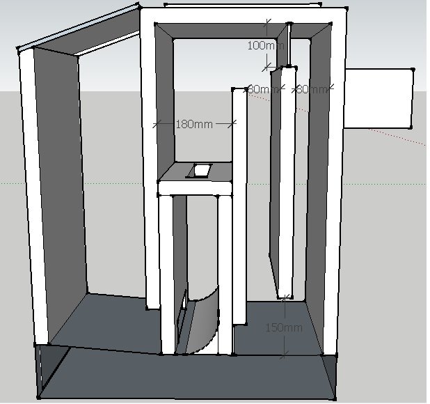

co do ceny od spawacza to czekam na odpowiedz. Odnośnie palnika chodziło mi o jakies proporce. Zauważyłem że palniki są wysokie na wlocie natomiast później się zwężają. Jakiej grubości cegły się stosuje??? w takich palnikch????
 A o to projekt po modernizacjach. Przyznam się bez bicia że zainspirował mnie piec Pana Przemka. Co myślicie o proporcach wymiarach itd???
W takich wymiarach to chyba ze 30kw mocy.
Chyba że zrobi długi, ale wąski :)  Nie wiem po co szamot na całym ruszcie i z przodu komory załadowczej? Chyba że tym samym kolorem zaznaczono też inny materiał. Co do grubości, to u mnie sprawdzają się "połówki" szamotu z marketu po 3 pln sztuka. Prześwit też mniej więcej na grubość takiej cegiełki.
